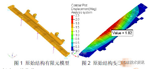

  遮阳帘托盘是由板金冲压而成,因此可以采用壳单元对结构进行描述,托盘的材料为DC01,弹性模量:210Gpa,泊松比:0.33,密度为7800.0Kg/M3。约束托盘与天窗连接点的所有自由度如图1所示,把完成的有限元模型提交给OptiStruct进行静态求解,查看有限元结果,安装点的最大变形量为1.82mm如图2所示,原始结构不能满足整车厂的要求(<1.0mm),因此可以利用形貌优化技术对其加强筋重新布局设计,提高其刚度。

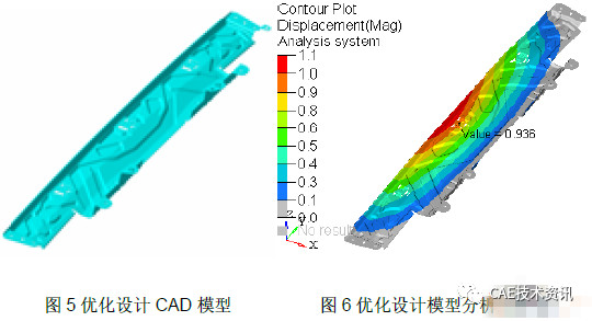

  完成形貌优化后,利用OSSmotth工具输出优化后的几何模型,这个不可以直接用于生产,需要再次导入专业的CAD软件,作为参照对初始设计进行修改得到适应生产和成本要求的设计方案如图5所示。
  在完成对遮阳帘托盘加强筋修改设计后,需要再次进行结构分析,结果如图6所示,对比优化前后的变形结果可以发现优化后的结构变形明显减小到0.94mm,满足设计要求,优化效果显著。

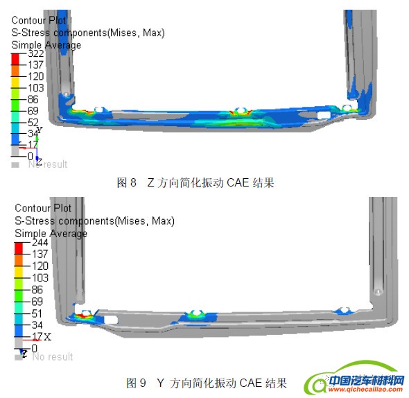

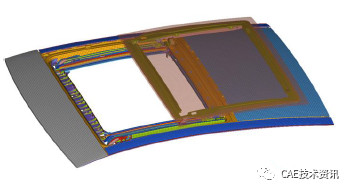

  某天窗具体结构如下图7所示,经过简化振动CAE分析,发现天窗玻璃框架支架根部存在应力集中见图8和9。

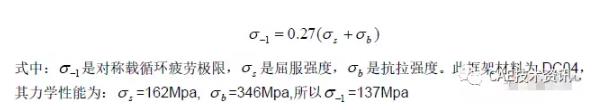

  疲劳极限与结构形式,载荷类型,表面处理和机械加工粗糙度等等因素相关。对于钢材的疲劳问题,在缺乏实验数据的情况下,我们可以用下面的经验公式来初略的评估钢材疲劳极限:
  据上面原始结构的强度分析结果,天窗玻璃框架的支架根部存在应力集中并远远大于疲劳极限,必须对其应力集中区域进行自由形状优化,降低其局部应力。
  此天窗在实际台架疲劳测试过程中,也发生了疲劳断裂破坏,破坏形式与CAE结果一致。

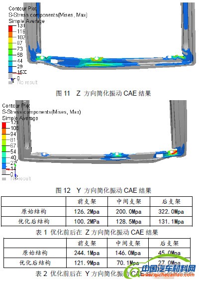

  OptiStruct能够同时根据两个工况(Z和Y方向的简化振动)找到最佳形状,经过3轮形状优化分析,每个支架根部应力都有大幅度的降低,且结构应力分布更加趋于平缓见图11和12,比较优化前后各个支架的应力结果(见表1和2),发现其最大应力下降超过50%,优化效果非常明显,都满足了材料强度要求。
