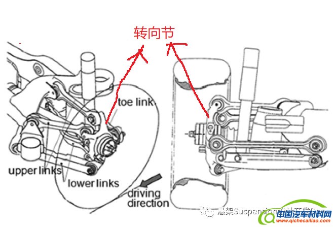

     转向节在悬架中起着关键性的作用,不仅需要控制车轮的正常运动 ,还要将轮胎力和位移合理的分配给各个衬套,连杆等。这就对转向节提出了一些要求,如应力要求,刚度要求应变要求和外倾角柔性要求。

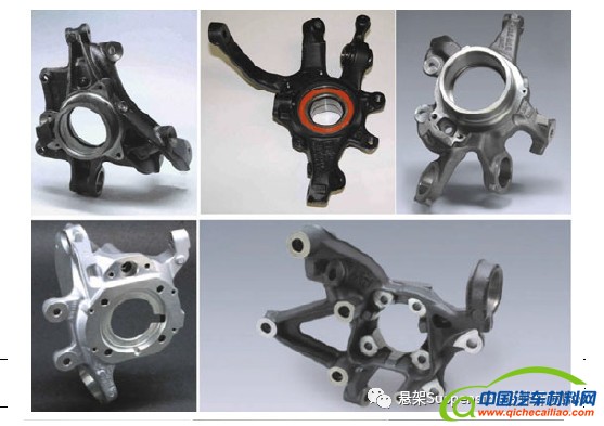

    由于转向节周边零部件多种多样,布置方式也不尽相同,转向节的形式也很繁多,如下图 (部分后悬架转向节)本文仅简单的总结铝转向节在设计开发中的一些常规问题。

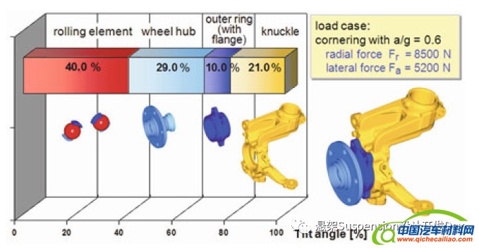

  3,外倾角柔度 不应该大于某个值,如0.03度每千牛,由于整个轮边的侧倾刚度大部分是通过轴承和转向节公共提供的所以此参数应该结合轴承的柔性共同制定,如下图:
  在0.6g的侧向加速度工况,转向节在整个轮边的侧倾刚度中贡献量为21%。
