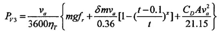

    3、整车百公里末时刻加速功率需求
    式中δ为旋转质量转换系数,1.1;x为拟合系数,取0.5;其他参数同式2。
