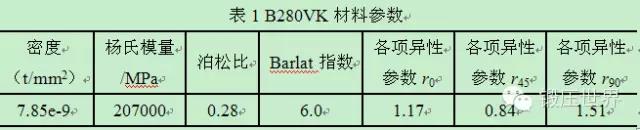

  汽车后扭梁是汽车的重要组成部分,需大批量生产,零件采用常用3mm厚B280VK钢板,该种材料冲压性能良好,适于冲压批量生产,这样不仅能提高生产效率,降低成本,还能够有效保证零件精度与互换性。本文有限元模拟采用Barlat’s-3 parameter Plasticity Model材料模型,该模型适用于任何薄板金属成形分析,相关输入参数如表1所示,应力应变曲线如图2所示,材料参数很大程度上决定有限元模拟精度,因在进行有限元仿真模拟前一般要进行相关实验或查询工程材料手册获得较为准确材料参数。

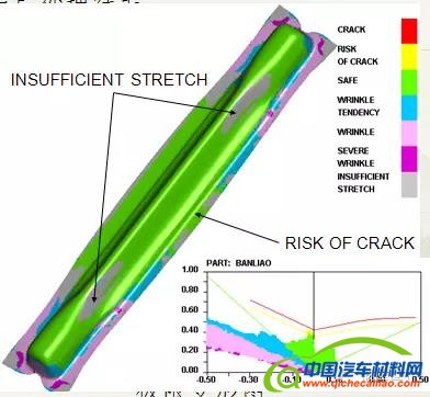

  (3)结果分析 完成上述设置后,验证模型运动正确性后,即可利用LS-dyna求解器对当前任务进行求解计算。当计算完成后,进入ETA/Post-Processor后处理软件对仿真结果进行分析和评价。图4、图5分别为冲压模拟后板料的成形极限图、厚度分布图。由图4可知,冲压仿真结果不符合质量要求,不仅局部区域存在破裂危险,且大部分区域冲压不完全,存在起皱现象;由图5可知红色区域厚度约为2.078mm,表面此处减薄率为30.7%,蓝色区域厚度为4.969mm,增厚率约为65.6%,而一般认为在成形部分增厚不超过1%,减薄不超过30%,都是可以接受的。通过以上分析可知,该种工艺设计方案不能进行生产加工。

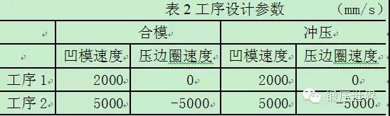

  (1)边界条件 接触设置与上述参数相同。采用2工序单动拉延成形,即第1工序将坯料拉延成V形,第2工序将工件拉延成最终形状,每一工序均包含压边阶段和冲压阶段参数设置如表2所示,凹模运动方向为正。

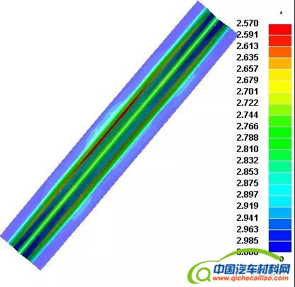

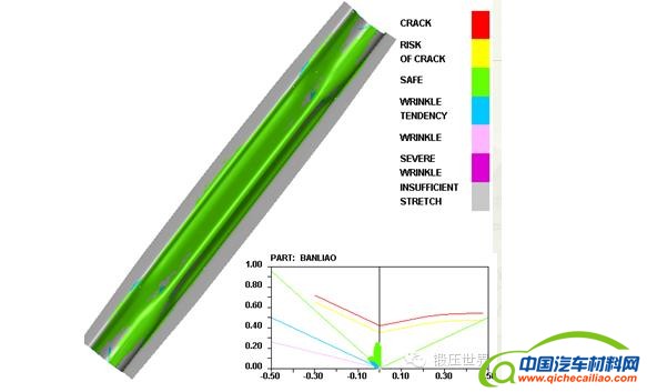

  (2)结果分析 经LS-dyna求解后,进入ETA/Post-Processor后处理软件对仿真结果进行分析和评价。图7、8为工序1完成时的成形极限图、厚度分布图。由图7可知,当工序1完成时,工件没有发生折皱、拉裂等表面损伤;由图8可知,红色区域厚度约为2.570mm,表面此处减薄率为14.3%,蓝色区域厚度为3.006mm,增厚率约为0.2%。由此可知,经工序1拉延后,半成品工件没有发生损伤,可继续进行工序2拉延。

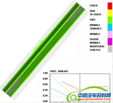

  图9、图10为工序2完成时成形极限图、厚度分布图。由图9可知,当工序2完成时,工件没有发生折皱、拉裂等表面损伤;由图10可知,红色区域厚度约为2.505mm,表面此处减薄率为16.5%,蓝色区域厚度为3.010mm,增厚率约为0.3%。由此可知,经工序2拉延后,后扭梁成品表面质量好,可用于后扭梁批量冲压生产活动。
