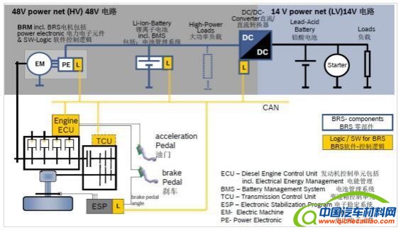

博世目前推的是第二代48V系统,这套系统在原有的12V供电电池上,增加了48V储能电池、48V/12V双向DCDC、48V BSG/ISG、电动增压器(可选配)、电池管理系统,可以实现发动机停机滑行、滑行与制动能量回收、加速助力和电巡航等功能。其核心在于那套BRS(Boost Recuperation System:能量回收加速辅助系统)。
汽车零部件,48V

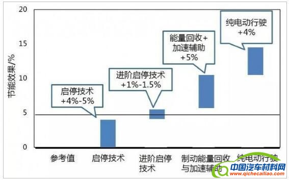

根据博世的介绍,搭载第一代48V系统(电机通过皮带轮与发动机集成)的节油率8-12%,搭载第二代48V系统(电机与变速箱集成)预计节油率12-19%。成本方面,目前对主机厂报价在5000元左右。

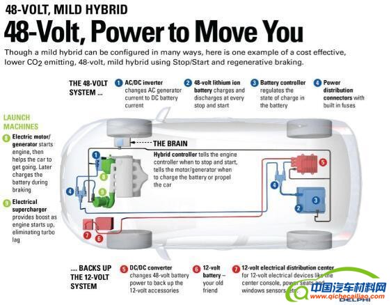

德尔福的48V系统可能更照顾美系车特点,设计了更大功率的发电机和电子涡轮,目的是扩大48V系统的工况介入区间,还有就是用电子涡轮来弥补废气涡轮的迟滞。
汽车零部件,48V
至于节油效果,德尔福比较老实的称为“降低10%-15%的油耗”,但由于电机比竞品要“大一号”,所以成本也高一些,目前主机厂反馈的结果是高出同类产品10-20%。
法雷奥、AVL等也开发出了解决方案,但差异并不大。总体来看,48V系统目前的成本在5000元左右,宣称的节油效果从10%到25%不等。
汽车零部件,48V
但实际上,48V系统还达不到如此高的节油效果。以2018款长安逸动来看,对应车型油耗降幅在0.5L/100km,节油效果约为8%。

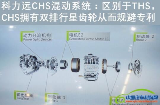

除了THS,科力远还有套CHS系统,在吉利帝豪上的装车效果是4.9L/100km,比燃油版可以降低1L/100km,节油效果在17%左右。但这套系统的成本偏高,目前出货价在3万元左右。
