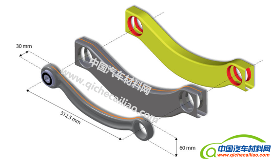

  为了最大限度地降低成本,试验时使用单块高强度钢板(SZBS800 / CR570Y780T-CP-GI)替代锻造合金(EN AW-6082)。 该钢板的特点是高成品率和抗拉强度以及良好的成形性。使用数值优化方法来挖掘高强度钢材料的潜力并使部件重量最小化(图1)。
  Figure 1 Derivation of reference geometry based on the digitalized two-point suspension arm (© Salzgitter)

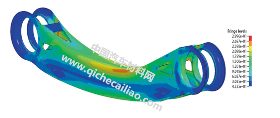

  据此,选用1.6mm的板材可以满足性能要求,重量减轻20%,最终重量为500克左右(图2)。
  Figure 2 Von Mises equivalent stress under a buckling load of 9.6 kN (© Salzgitter)

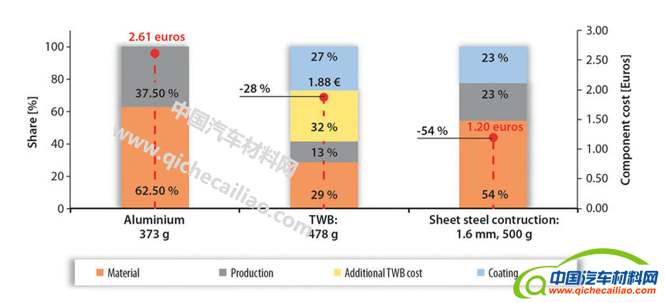

  如图3所示三种成本估算的比较显示,钢制控制臂的价格为1.20欧元,而锻造铝控制臂的价格为2.61欧元,这意味着潜在节省高达54%。因此,与重量适度变化相比,钢材具有明显的成本优势。
  Figure 3 Consideration of the costs of the steel sheet structures compared with the forged suspension arm (© Salzgitter)
