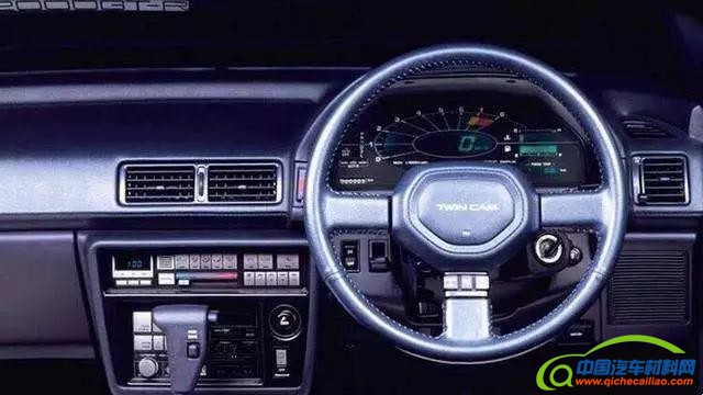

  汽车仪表板是汽车上重要的功能件和装饰件,若用钢板来做,不仅成本高,而且还需要经过剪切、冲压、钻孔、喷漆等10余道工序,而用ABS塑料来制造,只需一次注塑或吹塑即可成型。

  低气味ABS材料主要用于生产门板、仪表板饰框、手套箱、中控仪表板、空调出风口等内饰部件,特别是空调出风口这样的需要经受更高的温度并传导空气的部件。

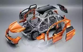

  汽车塑料化的难点之一是车身外板的塑料化。车身外板包括前后挡泥板、隔板和面板等,其材料用量最大,而且要求材料具有抗冲击性、耐热性和刚性。ABS树脂和工程塑料的合金具备这些性能,可用做车身外板材料。汽车内饰件对汽车的舒适性和安全性起着重要作用。现代汽车内饰板大多为整体成型,外观豪华,一般都选用ABS树脂。
