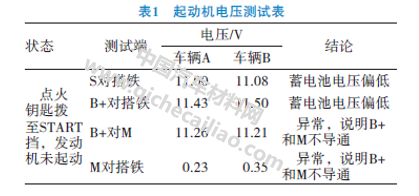

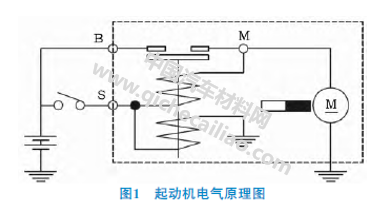

  起动机电气原理图如图1所示。通过测试起动机B、M、S端电压,初步排查故障,起动机电压测试结果如表1所示。
  由表1可以确认,起动机无法起动的直接原因为电磁开关B/M触点不导通,而热车后故障基本消失,初步判断为触点结冰故障。

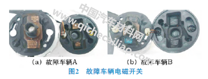

  拆解故障车辆起动机的电磁开关,进一步确认电磁开关触点不导通的真因。故障车辆A和B电磁开关示意图见图2。
  从图2可知,故障车辆电磁开关触点存在不同程度的烧蚀现象。根据热量公式Q=I²RT,分析可能导致触点烧蚀的原因如下。

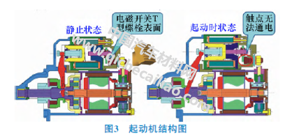

  起动机结构图如图3所示。从图3可以看出,要解决触点结冰问题,可以从两个角度出发:①增加透气膜,避免水分子进入到开关内,进而避免触点形成冰层;②增强开关吸合工作时触点间冲击力,将结冰层去除。

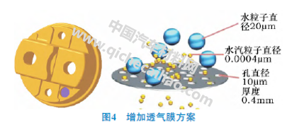

  3.1 方案一:增加透气膜(图4)
  方案原理:从平衡电磁开关内外温差来解决该问题,使电磁开关内腔与外界连通,降低电磁开关内腔与外界的温度差,则不易形成冰层。
  行业应用情况:法雷奥、雷米采用此方案。
  适用性分析:增加透气膜对起动机性能及可靠性无影响,而且透气膜只透气不透水,无进水风险。

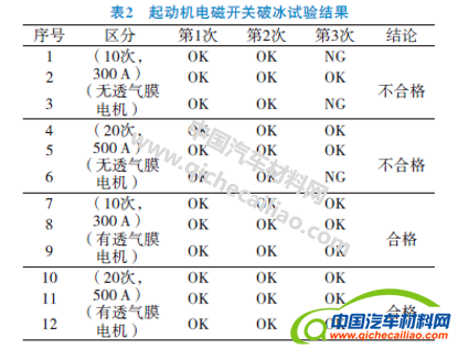

  起动机电磁开关破冰试验验证方法如下。
  起动机按安装位置固定,存放于80 ℃、90%湿度环境下16 h,开关不通电不接线。将连接线放入-40 ℃的低温箱中保持16 h,将起动机用连接线接好后在-40 ℃低温箱中存放4 h,通电并记录触点接通情况。共起动3次,每次间隔10 s,3次都导通则判定为合格。起动机电磁开关破冰试验结果见表2。
  从试验结果得出结论:电磁开关增加透气膜的方案,可以解决冬季寒冷地区极端环境下,触点结冰导致起动机无法有效起动车辆的故障
