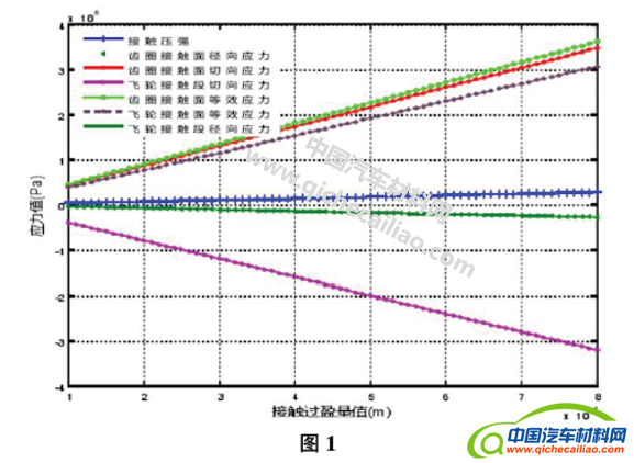

  3.1 过盈量对飞轮齿圈过盈配合的影响分析
  上文提到过,过盈量的大小会对飞轮的齿圈接触面压力造成影响,所以可以根据静态接触压强的相关知识进行分析。与此同时,还要根据飞轮配合段和齿圈内径向应力等得出配合面的过盈量与应力之间的关系。接触面上的静态接触压强与飞轮齿圈等效应力都会伴随着过盈量的增加而不断增大。齿圈的等效应力也会一直大于飞轮。飞轮和齿圈接触面径向应力相等,都是接触压强的负值,齿圈接触面的切向应力恒为正,飞轮接触面的切向应力恒为负。
  根据图表得知,过盈量在不断增强的同时,飞轮齿圈最大等效应力以及最大等效变形等都发生了一些明显的变化。过盈量在不断增强的过程当中,接触压强也会增强。接触压强的最大值会在接触段的固定端,而且会随之轴向逐渐减小。从动态分析的角度出发,接触面的压强在逐渐减小的过程当中,减小的范围会小于动态接触的压强范围。其过盈量越高,基本上两者之间的差距就会越大。也就说是过盈量除了影响接触压强之外,还会影响到接触面的接触状态。飞轮总成最大的等效应力主要集中在齿圈的接触面的位置。过盈量不断升高的过程当中,齿圈应力上升的趋势也比较大。这个时候过盈量本身对于飞轮接触段的应力影响是比较小的。飞轮的最大等效应力是在接触面的外部,从静态的角度进行分析,变化规律是呈现直线增加的趋势。从动态的角度分析,是先降低再增加。过盈量会改变飞轮工作的应力,同时改变应力的分布情况。

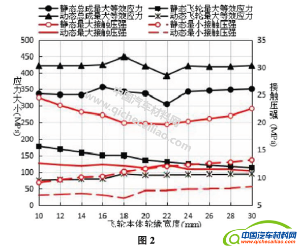

  从飞轮的储能角度来看,通常情况下,一般飞轮的边缘越厚,其储能的能力也会比较大。但是飞轮边缘的质量在增加的同时,会增强其离心力,最终导致飞轮的爆裂失效情况发生。所以要从有限元的角度分析,增厚飞轮边缘导致总成应力变化的相关规律。
  如图2 所示,飞轮边缘的宽度对于总成在静态和动态情况下,最大等效应力的影响是比较小的。飞轮静态的最大等效应力会随着宽度的不断增强而不断的减小,动态的应力会保持在一个比较恒定的状态下。飞轮的宽度越大,那么在飞轮接触段的轴向稳定性就会更强,这个时候飞轮的应力集中就会减小在飞轮的边缘宽度逐渐增加的时候,静态接触压强会先减小然后增强。在动态的状况下,接触压强的范围变化是比较小的。飞轮轴向加到一定程度的时候,其接触面的压力比较平均,最小接触压强也会不断增大。综上所述,汽车发动机飞轮齿圈总成失效的原因和变化的情况是比较复杂的,建立有限元分析,能够更好地把握对于飞轮的制造和特性研究。
