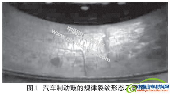

  汽车制动鼓在常规工作运行过程中会受到多方面受力作用影响,主要来讲就包括了蹄铁法向压力与旋转与蹄铁的离合片切向力。两种受力相辅相成,如果法向压力不存在,切向力也将消失。但是在正常运作过程中,二者之间会摩擦生热,此时制动鼓温度会持续上升,而且二者之间摩擦属于斑点状接触摩擦,因此接触面受摩擦生热也会发生组织相变现象,最终产生相变应力。该相变应力会导致制动鼓受力不均匀现象,在汽车制动鼓的频繁制动荷载下就会导致制动鼓产生有规律裂纹,如图1。
