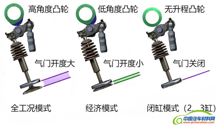

首先,凯迪拉克XT4搭载的这台发动机在进排气侧都拥有可变气门升程技术。要知道,大部分发动机的气门升程是固定不可变的,也就是凸轮轴的角度只有一种,它的设计必须照顾发动机在全工况下性能水平。
汽车之家
而凯迪拉克XT4发动机采用的可变气门升程系统,可以通过切换凸轮轴上两组高度不同的凸轮来实现改变气门的升程,在低负荷时使用较小的气门升程,限制进气量,从而可以减少喷油量提升燃油经济性;而发动机在高负荷运转时,可使用较大的气门升程,进而增加进气量,改善发动机的动力输出。因此,可以让发动机在高速区和低速区都得到良好响应。
汽车之家
其次,凯迪拉克XT4搭载的这台发动机是如何实现闭缸功能的呢?这主要是依赖我们前面说的“可变气门升程系统”,而XT4发动机的凸轮轴在此基础上又加入了一个没有升程的凸轮(2、3缸),打造出了独有的“三段式滑动凸轮” ,在巡航工况下,只需要将带有角度凸轮更换成没有升程的“凸轮”,即可将2、3缸的气门关闭,从而达到闭缸的目的。

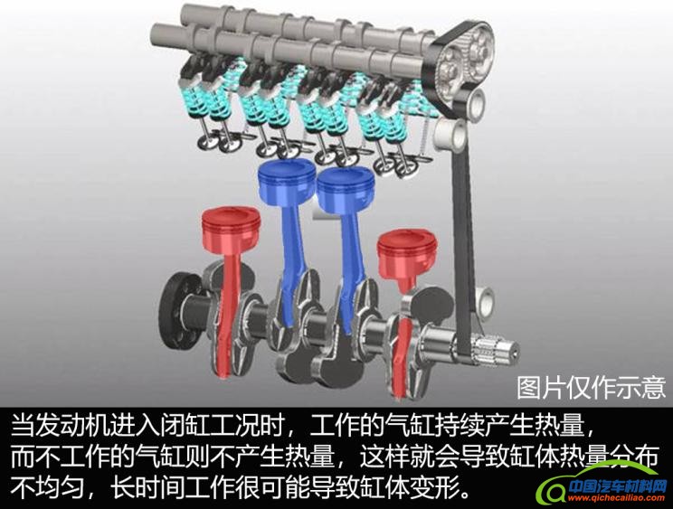

关闭两个气缸虽然能够帮助发动机提升燃效,但是也会带来一个新的问题,那就是缸体热量分布不均,由于中间的2、3缸停止了做功,也就不会再产生热量,而此时两端的1、4缸继续工作产生热量,这样就会导致发动机缸体“两头热、中间冷”。
汽车之家
为了解决这个问题,通用特意为这台发动机配备了ATM动态热管理系统,发动机采用电子水泵,并配有独立6路冷却循环,可以精确控制冷却水的流量和流向,从而平衡发动机不同部件各自的最佳温度。
