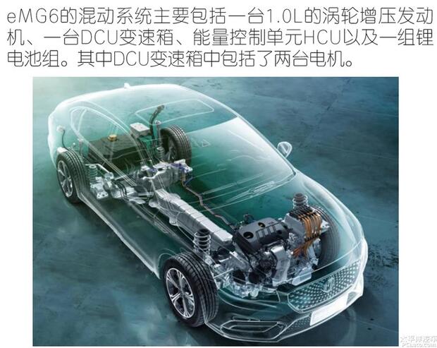

2eMG6结构介绍
混动系统结构介绍
1.发动机介绍:
  eMG6搭载的这台1.0T发动机是上汽集团蓝芯系列发动机中的其中一款。这款发动机是出自泛亚中心,是由上汽与通用一同打造的产物。同时这款发动机在数据表现上也是在合资品牌中领先的一款。

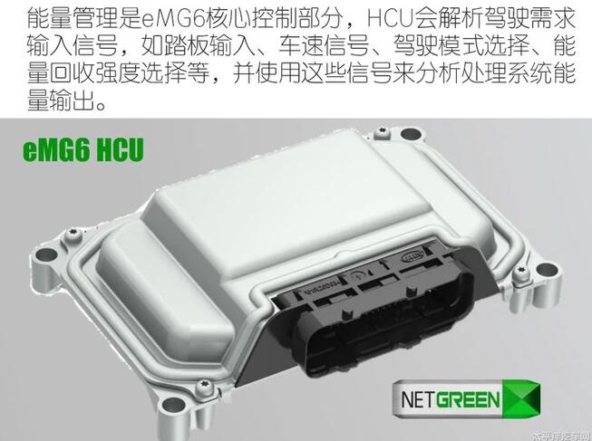

 2. 能量控制单HCU介绍
  同时HCU通过得到发动机、驱动电机和动力电池的状态信息,进而控制混合动力总成的启动、停止和工作模式转换。

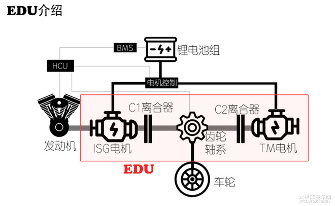

  4.EDU介绍:
  EDU是eMG6混动系统中最复杂、最关键的部件之一。
  其中液压模块是EDU的控制结构,它还控制两套离合器结合和分离,同时也是操作齿轮轴系换挡的控制器。
  ·EDU安装在哪?
EDU变速箱让它一车两用 eMG6混动技术解析
  从上图中我们可以发现,其实EDU的设计和逻辑都非常巧妙,可以说是为了提高发动机经济性而生的一套混合动力变速箱。
  ISG电机与发动机输出轴相连,同轴上接着有一个C1离合器,离合器是介于齿轮机构和发动机之间,可以通过离合器的开合来控制发动机是否介入直接驱动车辆。
  而大多数时候发动机是通过ISG电机作为发电机使用,也就是说C1离合器不常结合,而是将发动机的动能转化为电能储存在电池中,然后通过TM电机再将电池中的电能转化为动能驱动车辆。

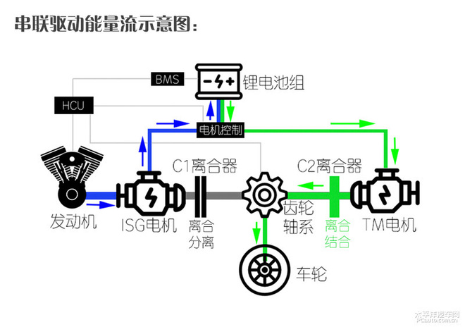

  是不是有点懵?那我们不如通过“串联驱动”这个模式来举个例子,看看EDU是怎么工作的吧。
ISG电机是干什么的?TM电机又是做什么用的?
  当我们在普通城市路况行驶,同时电池电量不足时,为了保证电池不馈电,同时满足驾驶需求,这时车辆会进入串联模式行驶。
  由于在串联模式下,C1离合是常开的,这就意味着发动机不直接驱动车辆,驱动车辆的能量来自车辆的锂电池组。虽然是靠电能驱动车辆,但这时发动机仍是要工作的,那发动机工作的目的是什么呢?答案是:充电。也就是发动机边给电池充电,电池边给TM电机放电,然后通过TM电机驱动车辆。
  在走走停停的城市道路行驶,发动机直接驱动的热效率非常非常低,尽管是台热效率很高的发动机也无法避免在这种工况下带来的大量能量损失,导致最终大约仅有15%的燃料(甚至不足15%)能被转化为驱动车辆的力。为了保证发动机能在拥堵路况工作时也可以运转在经济区间、提高发动机的热效率,这时eMG6的发动机就只用来充电,并通过HCU来保证发动机的工况。
  小结一下:也就是说EDU通过ISG电机来调节发动机转速,使发动机在工作的时候尽量保持在最佳工况下,以此节约不必要的能量损失。通过发动机在高效的工作区间运行给电池充电,使得电池尽管在馈电的情况下行驶也能保持有足够的能量。当驾驶员在踩下油门踏板时,TM电机作为电动机开始工作,将电池中的电能转化为动能,同时C2离合器结合,动能就能顺利输出到半轴,驱动车辆。

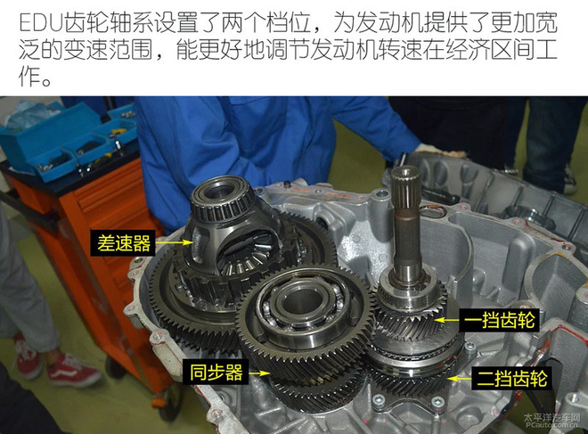

C1离合器什么时候结合?齿轮轴系有什么用?
  同时,齿轮轴系的换挡由液压模块控制,当动力传递到1挡或2挡齿轮后,通过同步器输入到差速器,最终到达车轮。
  但是我们看上面串联驱动的时候,似乎觉得驱动车辆并没有齿轮组什么事儿,那么这个齿轮组摆在这是干嘛的呢?

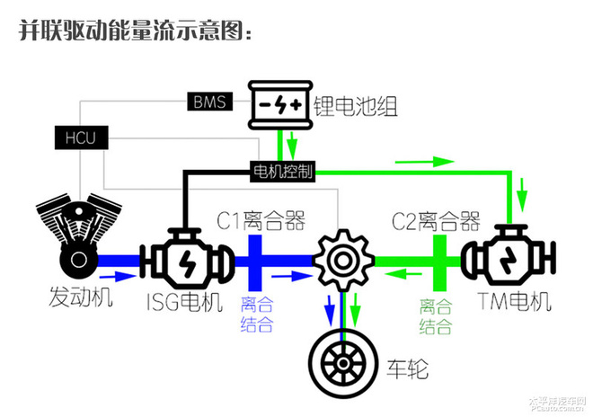

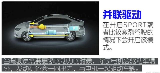

  当驾驶员需要更加多的驱动力,比如进入了sport模式,车辆就更愿意在并联驱动模式下工作,这时驱动车辆的动力源共有两个,一个是电池组的动力,另一个是发动机的动力。这时发动机不再作为电能的制造机,而是更地直接驱动车辆。
  这时不仅C2离合器结合,用电能驱动车辆,同时C1离合终于能结合在一起了,通过C1的结合,发动机与齿轮轴系接通,通过齿轮组将动力输出到差速器,并与电机一同驱动车辆。

  小结一下:上面我们介绍了,在行驶中ISG电机主要将发动机的输出动能转化为电能储存在电池组中;另一台TM电机则是将电池组的电能转化为动能的电机。而齿轮轴系是当需要发动机直连时(发动机动力直接输出时),C1离合器结合,发动机的动力就过通过齿轮轴系,最终传递到车轮。齿轮轴系存在的意义是当发动机直连时,使发动机有更宽的变速范围。
