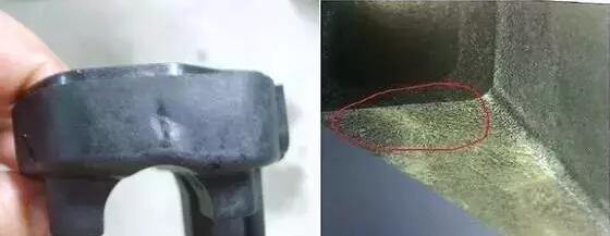

在尼龙中添加玻璃纤维、增韧剂等填料可显著增加材料的力学性能。但在玻纤增强尼龙注射成型过程中,“浮纤”现象经常出现。浮纤也叫露纤,即玻璃纤维露在产品表面,比较粗糙。由于玻纤外露,使得此类产品的应用受到了限制,主要应用于高强度的结构件。而凡是用加纤材料做外观件的,都是亚光面或蚀纹面(例如电动工具),因为普通加纤料难以做到亮丽的外观。
塑料制件中“浮纤”现象

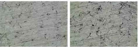

在成型材料中加入相容性、分散剂和润滑剂等添加剂,包括硅烷偶联剂、马来酸酐接枝相容剂、脂肪酸类润滑剂及一些国产或进口的防玻纤外露剂等,通过这些添加剂来改进玻纤与树脂间的相容性,提高分散相的均匀性,增加界面粘结强度,减少玻纤与树脂的分离,从而改善玻纤外露现象。如研究表明,在基体中添加相容剂,改性后材料玻纤在基体中相容性较未添加材料明显提高。
改性后(左)与未改性(右)材料表面浮纤情况
