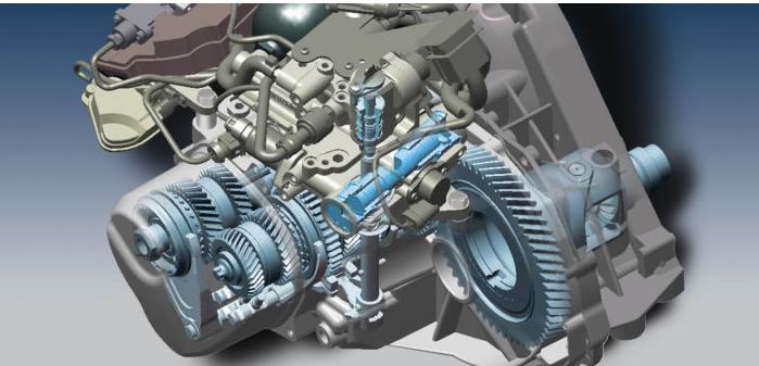

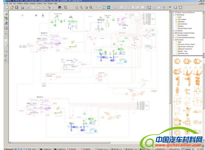

        作为业内先锋,雷诺简化了AMT的研发流程,其采用了基于仿真的方式。具体来说,该公司采用了Simcenter Amesim软件、1D仿真方案,可预测复杂多域系统的性能及功能,而该系统则采用了单一、统一的物理(实体,physics-based)建模。
       在整个设计流程中,建模的创建将随着设计流程的推进及系统要求逐步细化、明确。雷诺经常使用这类方式来研发新的致动器,并将该设备用于当前款AMT中,重新定义当前的TCU控制策略,并评估AMT的整体性能。

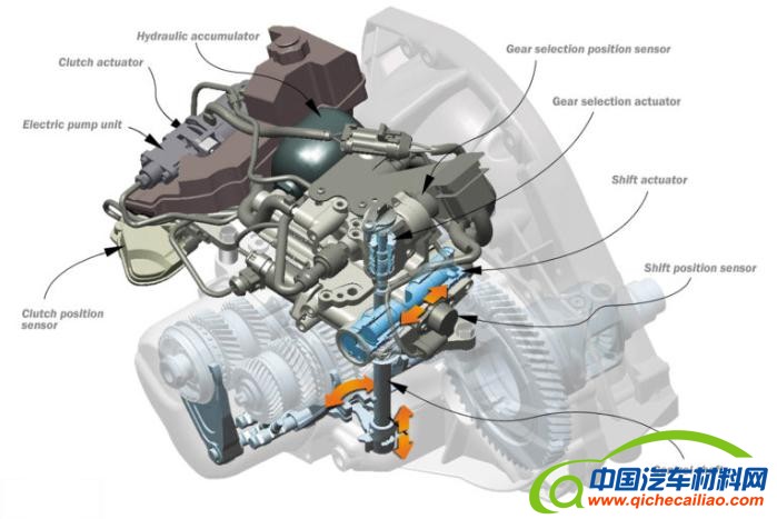

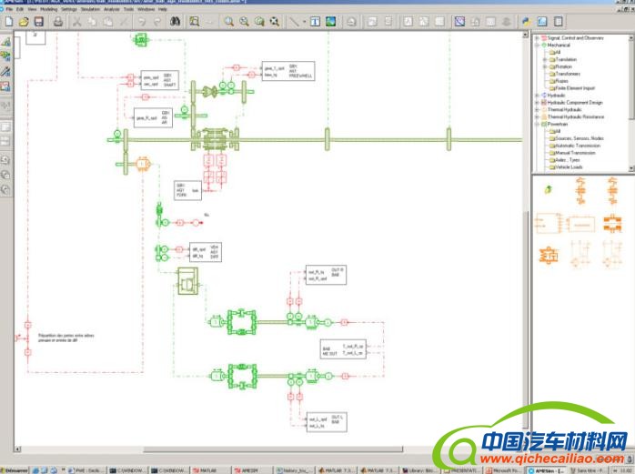

        首先,雷诺工程师会先创建一个简化的建模,来定义动力总成的整体约束条件及主要机械部件的尺寸,通常会涉及液压装置、发电机及齿轮传动装置。然后,将设计图纸中的参数及工程设计规格中的技术数据新增到建模中,构建整体性能曲线、定义基本的控制指令、确定整套机电一体化系统的整体响应速度。
        在这类概念设计阶段,工程师们将探索各类替代性机电一体化系统的功能配置,包括致动器设计,从而提供顺畅的换档,直至获得最佳的动力总成性能。
        基于上述仿真成果,工程师将采用该建模研发控制算法,并将其作为实现Simcenter Amesim与事实软件研发及一体化平台协同仿真的基础,从而研发第一级TCU逻辑软件。
