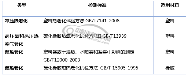

  (2)耐热老化检测及湿热老化
  材料在规定压力和规定温度的热空气作用下,经过一定时间后测定其性能指标,从而判定其耐热老化性能。评定时首先目测表观有无粉化、龟裂、斑点、气泡、变形,然后对其重量变化、物理性能变化、尺寸变化进行测量。
  湿热老化检验产品对温暖潮湿的环境的适应能力。高温高湿条件下,水分子较为活跃,较容易渗入材料内部,造成胶黏剂、增塑剂等的溶解,或者水分子堆积造成水泡等问题。一般使用湿热老化试验箱要求在一定温度下(40-60℃),保持较高湿度(90%RH以上)进行测试。
  非金属材料的耐热老化及湿热老化性检测标准

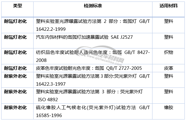

  (3)耐氙灯、耐紫外等光老化性检测
  光老化性检测主要是对汽车外覆盖件、内饰件等长期接受光照和辐射的非金属材料的老化耐久性进行检测。主要评估材料在颜色、光泽、裂纹、起泡、催化、氧化等方面的变化。一般采用荧光紫外灯、氙灯等来模拟自然阳光和其他光源的中的辐射。
  非金属材料的耐光老化性能检测标准

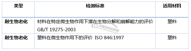

  (5)耐生物老化性检测
  检测非金属材料在微生物作用下的耐久性能。检测时一般将材料放置在有特定试验菌种的条件下一定时间,通过材料外观、重量或其他物理性能的变化来评估材料的耐生物老化性能。
  非金属材料的耐生物老化性能检测标准
