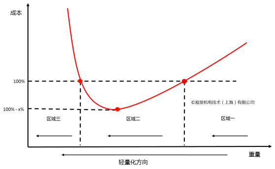

轻量化的同时,又要降低成本,怎么做呢?先来分析一下重量和成本的函数关系(见图1)
轻量化,汽车轻量化,汽车降低成本,汽车成本
图1 重量和成本的函数关系
在图1中,纵轴是成本、横轴是重量,从横轴来看,可以分为三个区域。在第一个区域,随着重量的降低,成本也在降低,这一区域,重量还是处于一个较高的阶段;在第二个区域,重量进一步减少,成本也会降低,一直到一个成本最低的极点,这是轻量化的一个最佳点,过了这个极点,重量再进一步降低,成本却又要增加了,横轴也从第二区域进入第三区域;在第三区域,轻量化进一步深入,重量却也急剧增加。

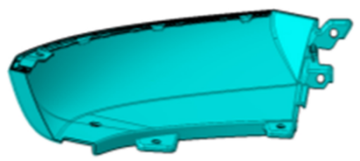

第一区域中,在相同材质的条件下,通过零部件的几何尺寸设计优化,降低了重量,也降低了成本。图2是一个实例,材料是PP+EPDM+TD20,在同样材质、保障零部件的功能和强度要求情况下,减小设计厚度,从3mm减少到2.5mm,既降低重量114克,又降低成本2.7元 。在重量和成本的函数关系曲线中,轻量化位于第一区域。优化零部件的几何尺寸,可以应用CAE中的拓扑优化算法,当然,优化后的几何尺寸,是需要进行可制造性分析的(比如注塑件,用注塑仿真软件进行分析) 。
图2 保险杠左下本体
这里的重点是,从零部件的实际载荷出发,做CAE的强度分析,对比使用材料的相关参数。由于CAE分析以及有限元计算所用的材料参数和实际材料有一定的误差,所以,在设计零部件的几何尺寸时,使用了所谓的设计安全系数。也就是说,实际载荷和设计安全系数是轻量化的核心参数。再举一个优化几何尺寸的设计例子,中冷器翅片,从厚度0.12mm减小为0.08mm,减轻重量202克,同时降低成本6.75元(见图3)

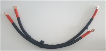

当谈到轻量化时, 最先提到的,就是改变材质 。这里举一个线束的例子, 通常导线用的是铜材料,如果用铝材料代替铜材料,虽然铝的电阻率比铜高,需要扩大铝导线横截面(约60%),但是由于铝的密度2.7kg/dm3, 而铜的密度远远高于铝(8.9kg/dm3) , 同时,铝的成本也比铜低很多。所以,轻量化的同时,也降低了成本(见图5),这个实例重量减轻140克,成本降低2.1元。
图5 起动机的线束
