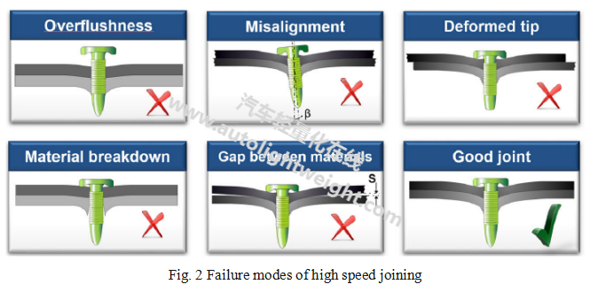

图2显示了在高速连接时可能发生的故障模式。在过冲的情况下,动能不足以实现头部支撑。连接部件之间的间隙通常是过高的连接压力造成的,这也可能导致材料损坏。在这种情况下,动能过高,以至于材料经受了很大的变形,而弹性变形(回弹)不足以在箍柄上施加压缩力。

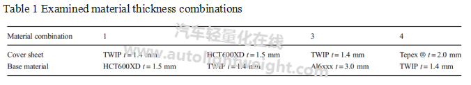

使用Böllhoff公司的pneumaticRivtac MagazineFeed进行连接研究。检查的材料厚度组合示于表1中。在研究中,使用冷轧TWIP钢组合物X40MnCrAl19-2。
关于符合质量标准的连接结果,最具挑战性的材料组合是TWIP钢作为覆盖板和HCT600XD作为基础材料。这可以通过强变形诱导的加工硬化与高断裂伸长率来解释,这使得tack难以穿透TWIP钢作为覆盖片。在连接过程中,TWIP钢的变形引起的加工硬化达到490HV0.5,超过了tack的硬度,约为450±20HV10(比较图4)。使用HCT600XD作为基础材料,表明具有最高强度的材料使得tack渗透更加难以进行变形。

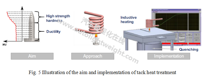

TWIP钢的加工硬化超过FK16-8-3-H3tack硬度约40HV0.5。为了减少tack变形,必须增加tack硬度。目的是进行仅影响tack尖端的热处理。为了实现这一要求,需要具有动态控制回路的电感器。图5显示了具有高强度和延性夹紧区域的硬化尖端,目的是为保持疲劳强度。

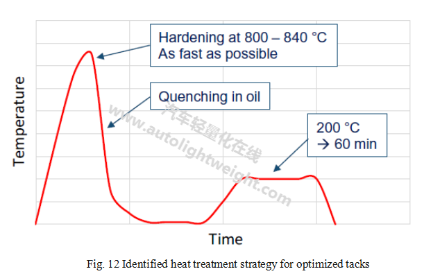

使用800至840°C的硬化温度,油作为淬火介质,回火温度200°C,时间60min,实现可重复的tack硬化处理。图12显示了已确定的热处理,用于优化tack,在硬化的尖端没有裂缝。

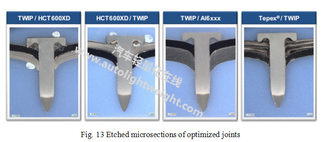

使用优化的tack行进一步的样品试验。结果如图13所示。作为热处理的结果,尖端不再变形并且连接过程稳定且准确。且不会出现小块或毛刺。优化tack的另一个改进是减少所需的连接压力。在tack钉的初始状态下,大量的总动能被tack钉的变形吸收,并通过优化的tack钉来防止随之发生毛刺和小块.

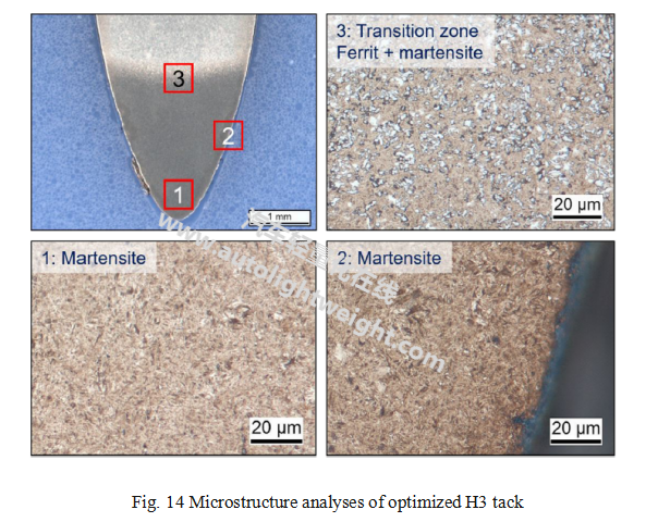

本研究一个重要的目标是保持tack的强度,特别是疲劳强度。如图14所示,温度仅影响卵形尖端的有限区域。轴承载荷发生的上部钉柄的初始状态不受热处理的影响,因此不会产生疲劳效应。进行微结构分析以表征热处理区域的调整的微观结构。图14显示了尖端的三个不同区域的微观结构。

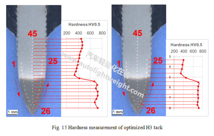

在第一和第二区,获得了完整的马氏体微观结构。过渡区(区域3)显示出安全和马氏体微观结构。可以假定油作为淬火介质可以达到足够的冷却速度来硬化粘性。优化粘性的硬度测量值(TWIP / Al6xxx )显示在图15中并验证了强度的增加。标准硬度由450±20HV10提高到710HV0.5。

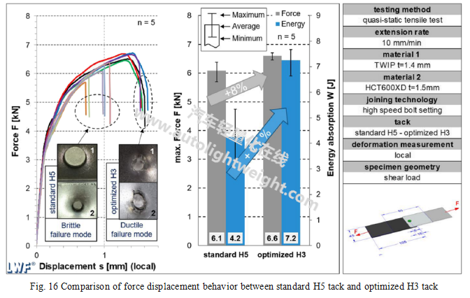

图16显示了最具挑战性的材料-厚度组合TWT= 1.4mm / HCT600XD t = 1.5mm的准静态剪切拉伸试验的结果。
由于标准FK16-8-3-H3tack不可以实现可以接受的接头,因此选择预生成的FK16-8-3-H5作为参考。左图表示力位移行为。 优化的H3tack的结果更可重复,并且关于标准H5-tack的结果的分散更高。最大力增加了8%,能量吸收是一个重要的值,其中碰撞性能提高了71%。失效模式图(左图16)显示H5tack 的脆性破坏和H3tack的延性失效。连接过程和tack的优化导致负载能力提高。

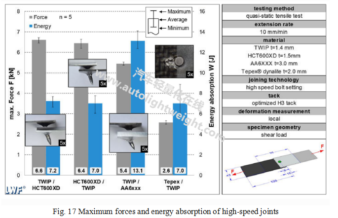

图17中的条形图显示了所有研究的材料-厚度组合的剪切拉伸试验的最大力和能量吸收。
在材料组合TWIP钢与双相钢HCT600XD高速连接的情况下,接头的机械性能与连接方向无关。当以TWIP作为覆盖片,HCT600XD作为基材时,最大作用力和能量吸收稍高,散射几乎没有减少。TWIP/ Al6xxx材料组合的能量吸收显示,由于tack钉的大幅倾斜,能量吸收量最大。Tepex®/ TWIP组合的最大力和能量吸收受到Tepex®的限制,如故障模式图所示。
