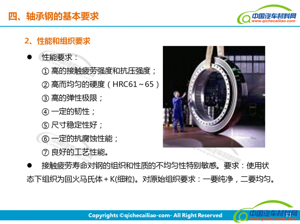

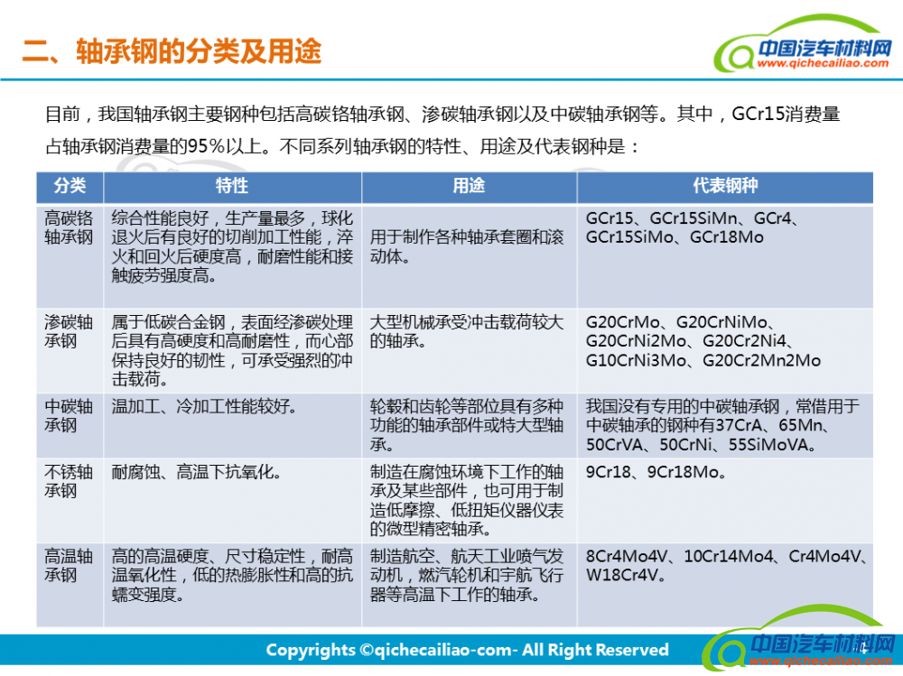

轴承钢:轴承钢是用来制造滚珠、滚柱和轴承套圈的钢。轴承钢有高而均匀的硬度和耐磨性,以及高的弹性极限。对轴承钢的化学成分的均匀性、非金属夹杂物的含量和分布、碳化物的分布等要求都十分严格,是所有钢铁生产中要求最严格的钢种之一。
1976年国际标准化组织ISO将一些通用的轴承钢号纳入国际标准,将轴承钢分为全淬透型轴承钢、表面硬化型轴承钢、不锈轴承钢、高温轴承钢等四类共17个钢号。轴承钢80%用于轴承,其余制作:油泵片、喷嘴、轧辊、工模具等。

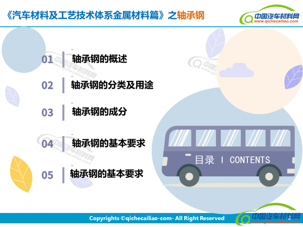

【一文读懂】选材目录
