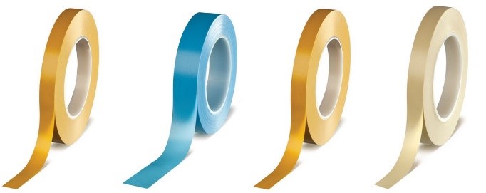

  精细分色胶带,来提供精准的颜色分界线
  精细分色胶带一般为薄膜基材,如PVC、PE等,因为基材平整度高,可以确保鲜明的油漆分界线。此类胶带耐高温和各种表面处理,确保烘烤后揭除时无撕裂,无残胶,揭除效率高。

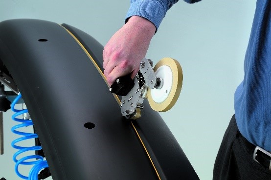

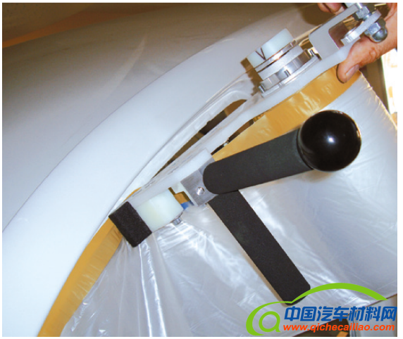

  定制工装使遮蔽操作更便捷,分色线位置更精准
  胶带工装根据具体车型量身定做,有些是为了快速准确定位分色胶带,有些是便于操作人员贴覆卷膜的设备。这些工装不仅可以缩短贴遮蔽材料的时间,减轻工人的操作负担,还能确保每台车所贴的质量和一致性。

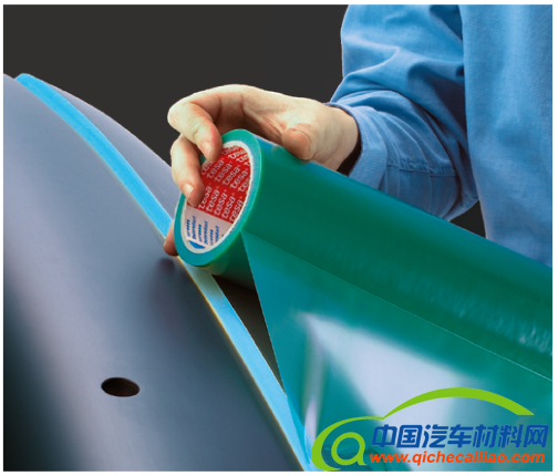

  大面积卷膜,遮蔽第一道已经喷好的颜色
  大面积遮蔽卷膜是用胶带与无胶的薄膜经贴合加工制成的产品,可以根据需要遮蔽的面积定制尺寸。

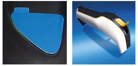

  仿形模切片,贴覆车身特殊位置,解决异形面的遮蔽
  仿形模切片是针对一些位置特殊或形状各异的贴覆表面设计特定形状的胶带产品,在达到最佳遮蔽效果同时,还可实现快速定位操作。
