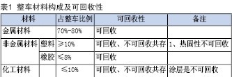

    采取措施:首先分析汽车用材构成,以及使用可回收材料的主体-汽车产品。
    从表1中可以得出,控制整车回收率,提高材料可回收性,重点放在塑料的选用和提高其单车用量。
塑料选用措施
◆ 选材“归一化”处理;
       ◆ 逐步淘汰热固性材料,选用热塑性或其他替代材料;
       ◆ 淘汰回收中对环境有危害的材料,如PVC材料等;
       ◆ 提高单车塑料用量。

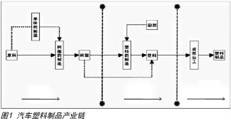

汽车行业如何减少生产过程中能源消耗,如何实现低碳,首先来看汽车塑料制品产业链:
    上图可以看出,采用再生塑料可以避免在第一阶段产生的CO2排放及其他资源消耗和环境污染,而且减少CO2排放较为明显。
    如沙伯基础创新塑料开发、生产的ValoxiQ树脂(基于聚对苯二甲酸丁二醇酯PBT),是他们采用其他报废产品经过改性、造粒的再生塑料,减少高达34%至47%的二氧化碳排放量。前期研究欧美、日韩等市场再生塑料发现,报废塑料采取再生循环,极大地促进资源循环利用,发展低碳经济。再生塑料将是低碳经济的一个不可缺少的组成部份。
