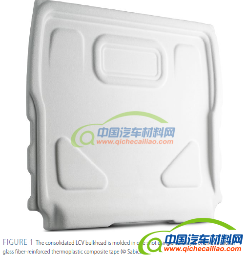

  为了解决上述问题,RLE International UK联合Sabic的纤维增强热塑性塑料业务部(FRT)、意大利模具制造商Ama Composites和德国的纺织企业Setex-Textil,开发了一种用于轻型商用车(LCV)的内舱壁隔板,如图1。通过基于热塑性复合材料的叠层设计和一次性成型工艺设计,实现了大型汽车部件材料从钢制到热塑性塑料的材料替代。该内舱壁隔板还可以完全回收再利用,降低质量的同时还降低了成本,改善了噪音、振动和NVH性能。

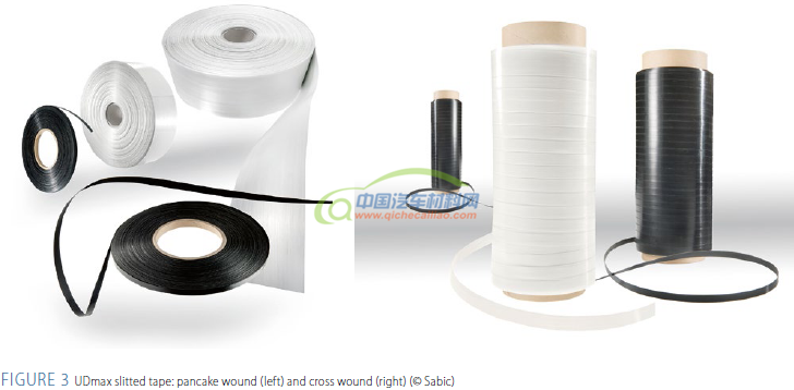

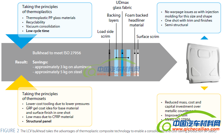

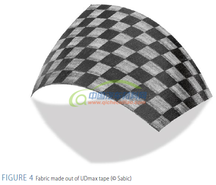

  新隔板的层压结构如图2,其核心部位使用了Sabic FRT的单向纤维增强热塑性UDmax复合胶带(图3)。该胶带结合了强度、耐冲击性和轻质性。Setex-Textil则提供了横跨隔板的复合编织物,如图4所示。其宽约1.7 m,高1.6 m。这种无缝编织有助于确保均匀的冲击性能,不会出现薄弱区域。针对不同的负载要求,还可以层叠多个编织层。就本研究开发的隔板而言,该编织层提供了符合ISO 27957要求的冲击性能。
  随后,将包含长玻璃纤维复合材料的填充材料放置在胶带层的任一侧。最后,层压板的外层选择预着色的、手感柔软的表面材料来匹配车型的内饰。如果需要,还可以在覆盖层附着彩色薄膜、非织造织物和其他装饰材料等。隔板设计有凹痕区域,可以设计成PC玻璃。舱壁的凸起区域是长玻璃纤维复合材料具有更大蓬松度的地方,可以进行额外的加固,以提高整体NVH性能。

  1. 全新设计的隔板目前已在LCV车型中实现了商业化,年生产量为60,000辆。用热塑性层压部件代替金属可减轻5 kg的质量,相当于总重量的35%。除了有助于提高燃油经济性和减少排放外,更轻的质量还可以提升车辆运载能力。此外,轻质隔板更易于操作,助于加速车辆组装。
