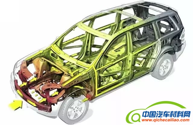

汽车用钢】1970年左右北美石油危机事件,汽车工业为应对能源问题,开始开发高强度钢来实现减重节能。随历史时期的不同,结合相应的国家战略、消费需求及技术能力,演化出一系列的汽车用钢材料。现代汽车制造业的核心是安全和环保,作为汽车制造的主要材料,汽车用钢也面临着转型升级--对车身要求“提高强度、减轻重量”。先进高强度钢在这种背景下蓬勃发展,大量应用于汽车车身的结构件、安全件上。

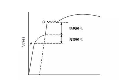

传统高强钢以烘烤硬化钢(Bake Hardenable,BH)为主,其力学性能如下图所示。在冲压成型后的烤漆过程中实现强度的提高。冲压过程中的应变硬化程度,对后续烘烤过程中强度的提高有明显的影响。成型过程中的应变硬化,主要是基于形变引起的位错密度的提高。烘烤过程中强度的提高,是基于该过程中原子的扩散导致的对后续位错运动的阻碍。成型方式和成型过程引起的应变量的不同,均会对烘烤硬化效果产生一定的影响。

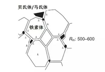

第一代先进高强钢以双相钢(Dual Phase,DP)和相变诱导塑性钢(Transformation Induced Plasticity,TRIP)为主。 DP钢,故名思议是由两种相组成,可为铁素体+贝氏体或铁素体+马氏体,其组织示意图如图3所示。铁素体作为软相,保证其具有一定的塑性,易成型;贝氏体/马氏体作为硬相,使其具有合理的强度。
