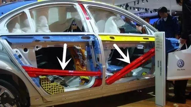

功能件
载荷甚至冲击,要求有足够的强度和刚度,其中如门柱、窗柱等结构件,抗拉要求在600Mpa,当前多选择双相DP 钢、相变诱导塑性TRIP 等高强度钢,既要保证有好的成型性,也要保证强度要求,门柱内板强度一般选用300Mpa 以,
n≥0.24;r≥1.4;δ≥45%。功能件如门柱、门框、横梁、加强梁等,这类零件需要承受一定的载荷甚至冲击,要求有足够的强度和刚度,其中如门柱、窗柱等结构件,抗拉要求在600Mpa,当前多选择双相DP 钢、相变诱导塑性TRIP 等高强度钢,既要保证有好的成型性,也要保证强度要求,门柱内板强度一般选用300Mpa 以上,n≥0.24;r≥1.4;δ≥45%。
