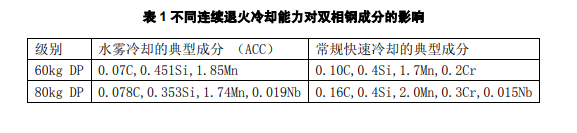

MnB钢或热成形钢主要含有Mn和B等元素,具有非常好的淬透性。热成形过程包括将毛坯件加热奥氏体化,然后在红热状态将钢板冲压成形,然后利用模具的冷却能力将零件淬硬成马氏体。整个成形过程约需要15~25s。由于先进高强钢(AHSS) 对冷却有较高的要求,机组冷却能力不足,就必须添加更多的贵重合金元素。这样既增加了成本和各工序的负荷又影响了产品最终的质量。表1所示为两种不同快冷方式的连续退火机组生产的先进高强钢(AHSS)的成分和工艺的对比,可见,由于冷却能力的不同,成分设计有很大差别。从成分看,快速淬火可以节约合金,对焊接的好处是显而易见的。

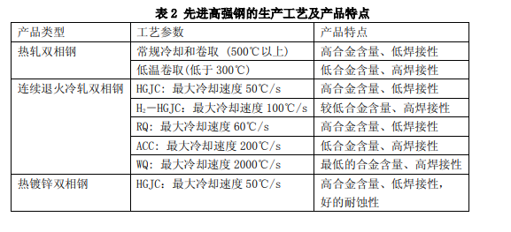

表2为生产先进高强钢的工艺参数和产品特点。由于生产线的差异较大,成分设计的差别是非常大的。

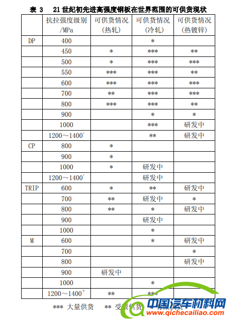

尽管先进高强钢的广泛应用仍然期待于未来,但蒂森一克鲁勃、新日铁和JFE等显然已经做好了充分的准备,表3为全球先进高强钢的可供货情况。
