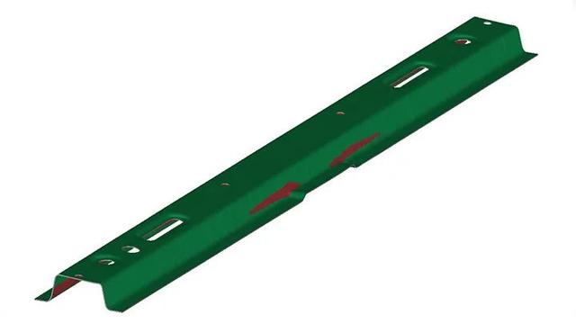

  主机厂商(OEM)对零件形状的公差要求严格,可达到正负0.2-0.5mm,以确保机器人焊接精度,并能够将零件的型腔与越来越多的电子器件、电缆和传感器安装在一起。
  当零件形状不一致时,零件制造商将面临四种负面结果
  1)成型零件走样,导致生产资源的浪费。
  2)分拣不合规格的零件,造成劳动力资源的浪费。
  3)材料的浪费产生了废料,更为重要的是,还需要尝试解决一个问题——为什么“符合规格”的先进高强度钢或超高强度钢会生产出形状不符合公差的零件。
  4)由于生产速度减慢和停工,造成计划资源的浪费和生产效率的整体降低。

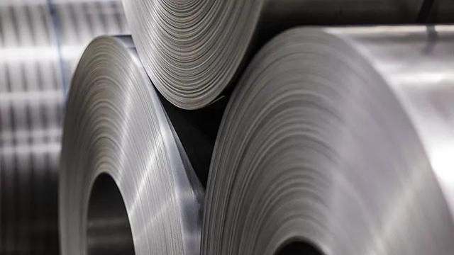

  使用精密矫平机测量先进高强度钢或超高强度钢的平整度
  先进高强度钢或超高强度钢的平整度不一致性是造成零件形状不符合公差要求的主要原因。不符合公差要求的形状问题包括轮廓平直度、端部缺陷、位置控制问题,以及冲孔特征和基准孔从零件的前部到后部不能正确对齐。精密矫平机会起作用吗?
  精密矫平机已被用于解决先进高强度钢卷材的平整度问题,包括纵向曲折、横向翘曲和所谓的“热袋”问题。精密矫平机在金属加工中占有其一席之地,以下引自世界钢铁协会最近发布的一篇文章:
  “纠正边浪和变形需要超过(先进高强度钢)钢卷屈服强度的50%以上的水平或比钢带横断面更高的水平;这可能会增加钢条加工硬化的可能性,对成型性产生负面影响…….先进高强度钢的屈服强度逐渐提高,这对矫直机和精密矫平机的能力提出了挑战,它们不是用以矫平这些高强度材料而设计的。”
  精密矫平机也是一种非常大型的设备,在冲裁作业台前很难安置。然而,外包精密矫平机也有其自身的缺点。零件制造商不能确定外包的矫平机是否保留了先进高强度钢或超高强度钢的机械性能(例如,没有加工硬化)。
  SSAB正不断改进我们的轧机工艺,因此使用我们的Docol先进高强度钢或超高强度钢卷材的用户不需要使用精密矫平机。例如,对于“热袋”问题,即淬火过程中的内部应力可能导致的不平坦条件,我们在轧机上开发了几步专有流程以减少这些应力。
  此外,SSAB还为我们的先进高强度钢或超高强度钢卷材提供精确转换服务,按照Docol规格进行转换,将先进高强度钢或超高强度钢卷材精确地转换为钢板或纵切卷,因此可以最大限度地减少加工硬化以及由此带来的延展性降低的问题。客户发现这项服务尤其适用于我们的高强度马氏体钢。
