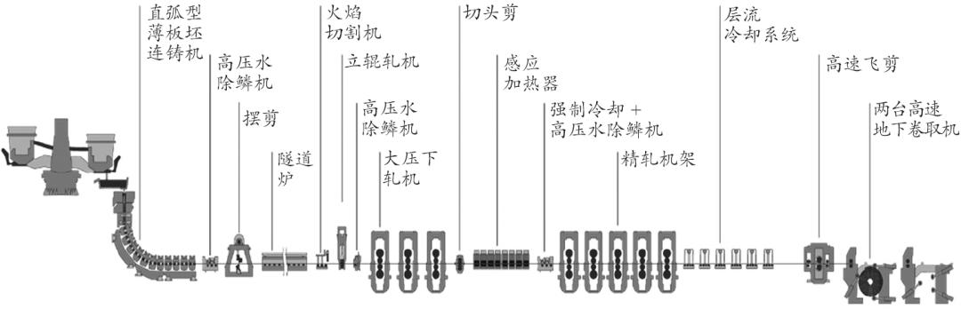

达涅利展望市场未来趋势,逐步开发出新一代薄板坯连铸连轧工艺路线,定名为DUE®,推动薄板坯连铸连轧工艺发展进入新阶段(见图1)。
汽车用钢
图1 DUE®基本配置
2产线概念
达涅利通过不断努力克服现有工艺的限制并对其进行改进,开发出一种创新的工艺布局(达涅利专利技术,美国专利号8087449,2012年1月3日)。新工艺在一条产线上集成了无头轧制和单块轧制各自成熟的优势并消除了相应的限制因素。
由于能耗低、排放低及高效率等特性,DUE®完美地响应了中国工业发展(包括钢铁领域)“新常态”这一指导方针。DUE®的独特之处在于其“多功能”轧制模式,即在一条产线内既能够采用无头轧制模式,也能采用单卷轧制模式。与上一代薄板坯连铸连轧工艺相比,这是一项重大的技术创新。
首钢京唐公司的DUE®产线是全球首套薄板坯连铸连轧产线,根据不同的钢种和规格选择其最佳的工艺路线,从而生产板带市场领域几乎所有的高附加值产品。
♦在单卷轧制模式下,连铸机和轧机以不同的秒流量单独运行,使用连铸机出口处的摆剪进行铸坯定尺剪切(一块铸坯对应一个钢卷)。
♦在无头轧制模式下,连铸机和轧机以相同的秒流量运行,这样可确保生产过程的连续性,由地下卷取机前的高速飞剪分卷。

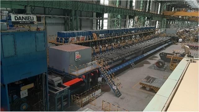

图3 DUE®隧道炉
隧道炉(见图3)长度约80m(包括用于紧急情况下卸坯的横移段),其显著的缓冲功能大大提升了产线的灵活性。由于采用了隧道炉,轧机工作辊换辊成为背景任务,换辊并不会影响连铸和炼钢车间的生产运行。此外,在换辊时,只需从无头轧制切换为单卷轧制,并不会影响产线产能。

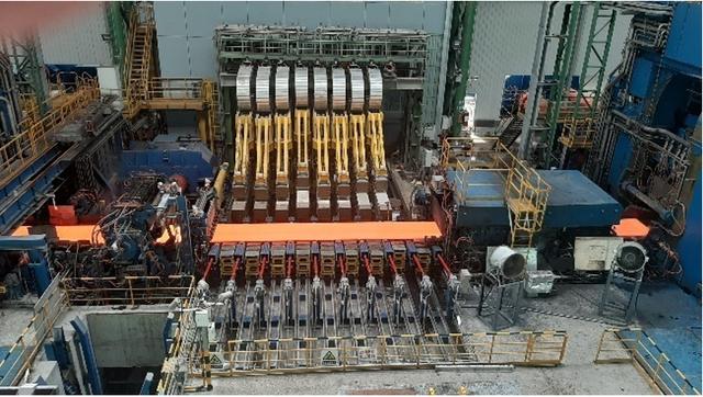

图4 DUE®热连轧机
DUE®轧机(见图4)采用了成功验证的成熟配置方案,其中轧机分为大压下粗轧机组和精轧机组,旨在实现两步轧制。中间区域设有:
♦一套9组加热模块组成的感应加热系统,达涅利自动化公司自有产品,用于无头轧制模式下连续生产薄和超薄规格产品,在不需要感应加热时(比如在采用单卷轧制模式时),可退回到离线模式;
♦一台专用高压水除鳞机,布置在精轧机入口侧(另一台布置在大压下粗轧机的入口侧),消除成品带材的氧化铁皮压入现象;
♦一套强冷系统,与精轧机入口侧的除鳞箱集成为一体,在热机械轧制和/或API管线钢生产时使用,可确保中间坯温度,用于控制适当的晶粒长大,这是热机械轧制工艺的关键。
轧机机架的设计可确保成品具有很高的几何精度和机械性能,配备的所有先进技术装备,能有效控制带材凸度和板形。需要注意的是,根据无头轧制工艺要求,这些控制功能必须在负载条件下执行。

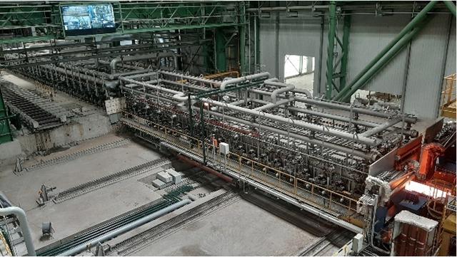

轧制生产线配有层流冷却系统,强冷单元和常规冷却单元的结合实现出色的冷却策略控制(见图5)。之后是卷取区,包括无头模式下用于分卷的高速飞剪、夹送辊和地下卷取机。
汽车用钢
图5 层流冷却线
