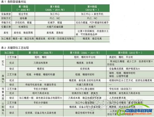

设备和工艺发展息息相关,十年来奇瑞建成投产了三个发动机分厂,设备发展也经历了三个阶段:组合专机、加工中心、“加工中心+柔性专机”,各阶段对比情况如表1所示。
2.工艺
缸体、缸盖工艺的发展变化主要体现在导管阀座、凸轮轴孔、曲轴孔和缸孔等关键部位的加工工艺变化以及缸体材料的变化(铸铁变化为铸铝),如表2所示。

早期座圈主要采用专机分步镗削,刀具结构简单,调刀方便。采用加工中心方式后,复合刀具得到充分利用,效率高,但刀具寿命低,因刀具磨损造成加工质量稳定性差。
目前多采用专机车削方式加工,刀具寿命提高60%以上,稳定性好,精度高。
(2)凸轮轴孔加工
随着复合刀具技术的推广,目前采用加工中心方式镗削成为主流,相比第Ⅰ阶段组合专机方式刀具结构变化明显。

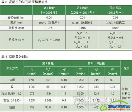

前期产品精度要求相对较低,缸孔采用“普通珩磨+测量分级”可满足要求。随着产品精度要求提高,平台珩技术被应用,提高了润滑效果,缩短了磨合期,降低了机油耗。由于排放、油耗进一步加严及效率提升需要,高速珩磨和带工艺缸盖珩磨等新技术得到推广应用。
缸孔工艺链长,分粗镗、半精镗、精镗、粗珩、精珩和平台珩共6个工步,使用高速珩替代精镗与粗珩后,缩短了工艺链,效率高,制造成本降低。发动机的缸孔珩磨精度对比如表3所示。
发动机装配后,受拧紧力影响,缸孔发生微量变形,为解决这一问题,在缸孔珩磨前模拟发动机装配状态安装工艺缸盖,确保了产品对发动机装配后的缸孔形状要求。
(4)曲轴孔加工
前期曲轴孔采用镗削、珩磨工艺;随着珩磨的发展,铰珩替代了普通珩磨,效率高、质量稳定。铸铝缸体出现后,以镗代珩工艺因质量稳定、效率高和成本低而得到推广应用。但铸铁缸体以镗代珩加工成本较高,刀具消耗为镗削、铰珩工艺的2倍以上。

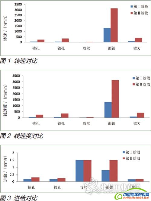

随着刀具材料的发展,PCD、CBN、陶瓷刀片和金属陶瓷刀片等新材料的广泛应用,以及硬质合金及高速钢刀具涂层的出现,高速切削得以快速推广,从而大大提升了生产效率。以铸铝材料加工回顾高速切削的发展见如表4、图1~3所示。

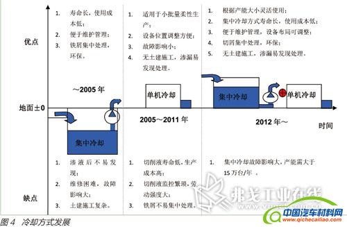

机械加工过程中,为了提高加工质量,通常采用湿式加工,其冷却形式一般分为集中冷却和单机冷却两种类型(见图4)。
目前新型集中冷却系统均放置于地面,废屑采用压块回收,环保、节能、综合使用成本低(见表6)。

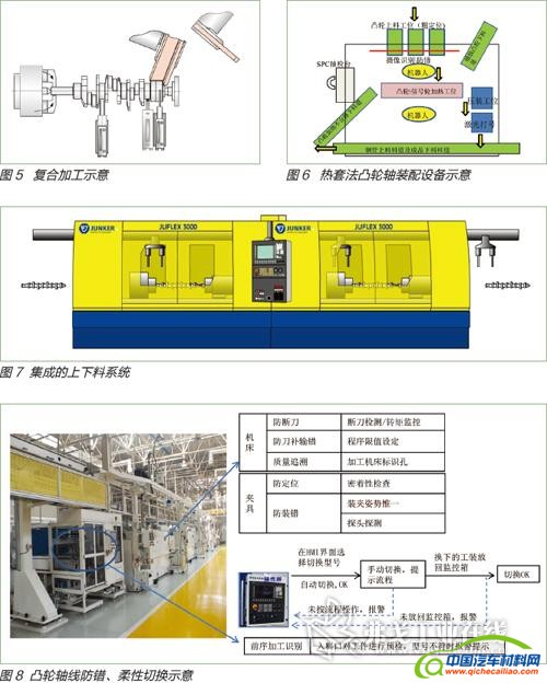

①复合加工 “一次装夹、磨削”,实现主轴颈磨削和连杆轴颈随动跟踪磨削同步,全过程采用线性光栅和主动在线测量、闭环控制,随动磨削圆度具有补偿功能,磨削轴颈圆度达到0.002mm。图5为复合加工示意图。

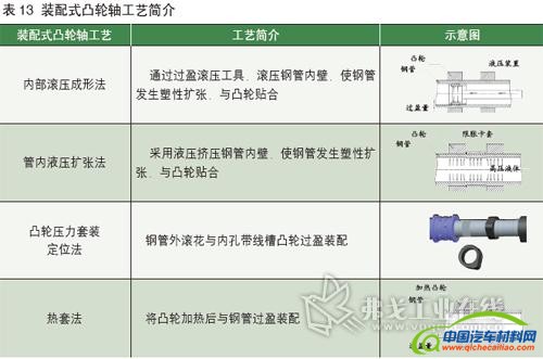

③装配式凸轮轴 为实现产品轻量化,柔性化,同时满足可变升程、熄缸等新技术的应用,装配式凸轮轴逐步替代整体式凸轮轴。装配式凸轮轴将原整体式凸轮轴分解成中空钢管、桃片、端件和信号轮独立分装件,重量减轻了25%~46%,改善燃油经济性。但目前装配式凸轮轴压装设备和工艺专利仍然被国外供应商所垄断。装配式凸轮轴工艺如表13所示,热套法凸轮轴装配设备如图6所示。
④集成上下料系统(见图7) 取代传统的滚道输送系统,同时相对珩架式机械手方式节省20%~30%以上的固定投资和占地面积。

②防错技术的应用 随着柔性多品种生产方式普及,多样化的防错技术也得到了提升和完善,机械防错、程序防错和视频对比防错等技术被充分融合到生产线当中。图8所示为凸轮轴线防错、柔性切换示意图。

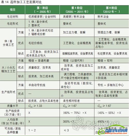

纵观连杆加工工艺的发展历程,主要围绕连杆材料及连杆体/盖分离工艺演变(见表14)。

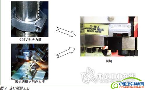

连杆体/盖分离加工:采用自动化多工位组合专机进行应力槽切割、裂解加工,并同步完成连杆体/盖合装,衬套压装精整,效率高,质量稳定。利用分离面上的三维凹凸曲面形态,将连杆体/盖精确啮合,啮合精度达0.02mm以内。
裂解工艺取代了传统加工方法中连杆体/盖结合面复杂的机械加工(见图9),简化了连杆的结构设计及整体加工工艺,在提升生产效率、降低成本及投资上效果显著。据设备供应商及用户的实际应用,采用裂解工艺可减少连杆加工工序约60%,设备投资节约30%~40%,刀具成本降低约30%,能源消耗降低约40%,面积节省约60%。

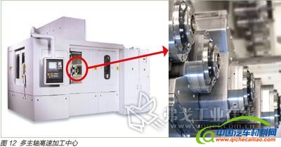

连杆体/盖合装前的加工:合盖前的孔系加工,采用多主轴卧式加工中心(见图12),工件一次装夹完成大/小头孔、螺纹孔系及油道孔加工,工序集中,设备柔性强。

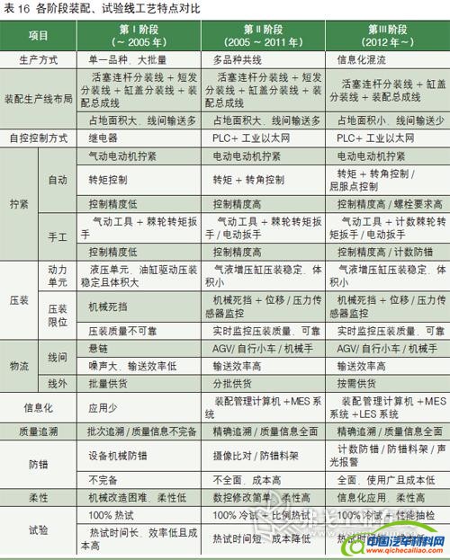

装配试验工艺发展的趋势,与产品技术的更新换代、自动化控制水平和机电一体化的飞速发展息息相关,详见表16。
(2)冷试技术的应用
从21世纪初,冷试技术由于其比较显著的优点,在国内开始得到应用,并从第Ⅱ阶段开始,逐步被推广。
①冷试优点 装配过程中缺陷发现提前,减少返工返修成本,预防发动异常损坏,降低缺陷造成的连带损失;为维修人员提供更多缺陷信息;可以“学会”检测新的缺陷;不需要燃油供给、冷却和排气系统;测试节拍短、效率高;定义精确、低风险且已经过验证。
②冷试缺点 不能测试未安装部件的状态;不能测试发动机输出功率;未点火,测试结果和发动机使用状态不完全一致,部分问题得不到发现;对测试技术人员要求较高,对零部件一致性要求高。
③冷试和热试的关系
基于冷试技术特点,投产初期冷试和热试采用100%测试,过程逐渐稳定后,逐步降低热试比例,最终控制在5%左右。冷试不能完全替代热试,是对热试的完善和补充。
