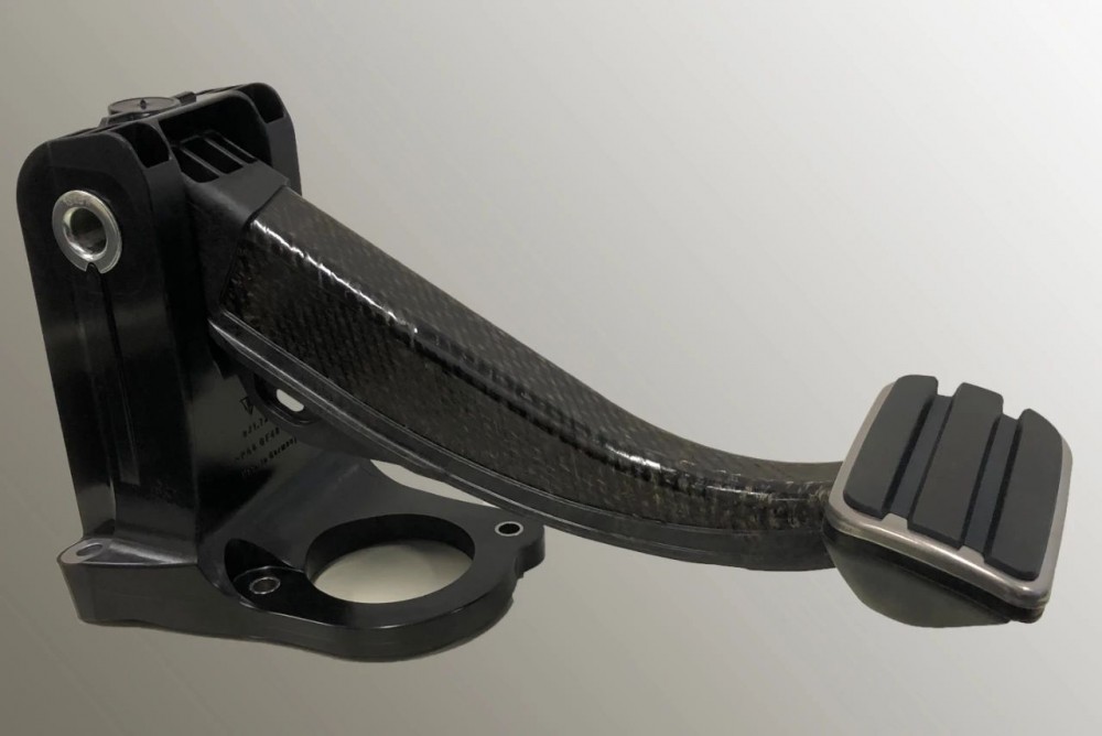

图片这款创新的制动踏板采用了独特的设计方案,混合使用了三种不同的复合材料,引入了与众不同的生产工艺。

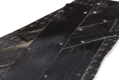

  2. 对于有机板上需要局部增强的部分,Boge公司使用了美国塞拉尼斯公司提供的单向玻纤带,并遵照汽车厂商对特定温湿度条件下材料应变曲线的要求,通过有限元分析的方法计算出铺放的路径。

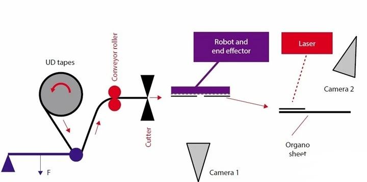

通过与德国自动化生产线制造商M.A.i. GmbH & Co. KG的合作,Boge公司为这款全热塑性复合材料制动踏板设计了一套三步走的工艺路线,实现了1)1分钟快速成型;2)高度自动化;3)个性订制化。
  图片生产开始前,工作车间里先备好两堆经过预成型的有机板和四卷单向玻纤带。
  1. 生产开始时,机器人拾取一片有机板,将其移至工作台上;同时,将单向玻纤带裁至所需长度,置于传送带之上。接着,轮转式拾放设备(Pick-and-Place)依次拾取四条单向带,在此过程中由监控摄像头检查每条单向带的质量、尺寸和位置是否符合要求。然后,设备按照程序中写入的位置依次将单向带贴到有机板表面,并用激光进行多点焊接,防止单向带发生位移。
  此过程不间断,直至设计方案中所有单向带全部贴至有机板上的正确位置。整个过程完全通过数控技术实现,客户的个性化需求可以通过调整程序充分满足。所有环节都在摄像头及传感器的监控下完成,确保生产过程与设计方案完全一致。

  未来市场该全热塑性复合材料制动踏板,尺寸为350 × 90 × 60毫米。与早先的设计方案相比,有机板用量减少了33%,名义壁厚从3毫米降至2毫米。
  它的重量约为金属踏板的一半,强度与后者相近,甚至高于后者,有助于提升驾驶者的驾驶体验;它的生产成本与铝制踏板近似、略高于钢制踏板。
  另外,每个踏板都拥有自己的专属身份二维码,便于日后溯源。
  2018年,这款全热塑性复合材料汽车制动踏板进入量产阶段,单个部件的生产周期约为1分钟,现有生产线的年产量可达到100万件。
