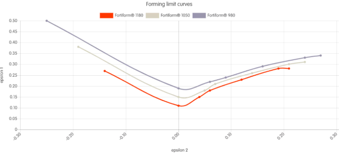

相较于具有同等拉伸强度的钢材,Fortiform®具有极佳的延展性。下图示例了1.5mm厚Fortiform®系列钢材的成型极限曲线。

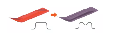

再来看看Fortiform®1180在加强筋上的应用,它优异的成型性能(图右),使得部件的碰撞性能明显提升。相反,在具有同等极限抗拉强度的DP钢上则无法实现该成型(图左)。

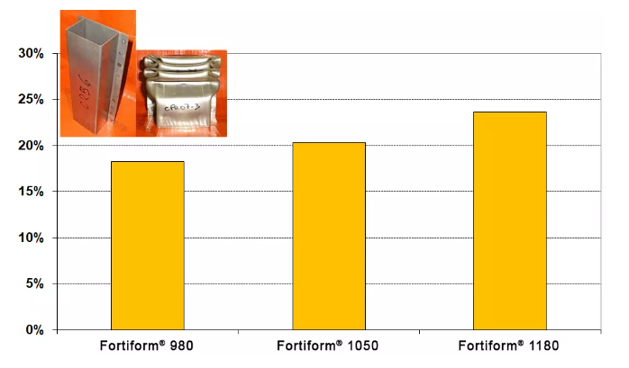

Fortiform®的屈服强度和抗拉强度极高,特别适用于抗冲击的安全零部件
在动态压缩实验中,带有点焊封闭板的顶帽结构件受到时速56千米的冲击。实验展示了Fortiform®具有极其出色的抗冲击性能。
在动态三点弯曲实验中,几字形截面试件受到时速30千米的冲击而无开裂。实验再次证明了Fortiform®出色的抗冲击性能。

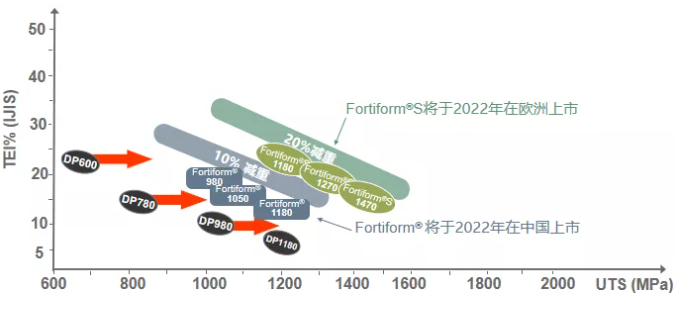

与此同时,Fortiform®的减重潜力也不容小觑。与强度级别较低的DP600材料相比,Fortiform®减重潜力在20%左右,为车身的进一步减重创造了条件。

在安赛乐米塔尔的Fortiform®开发路径中,第一代Fortiform®产品的三个牌号Fortiform®980、Fortiform®1050和Fortiform®1180已经于2018年在北美和欧洲市场实现量产供货,并且在一些主机厂上开始使用。第二代Fortiform®S目前正在开发中,强度和成型性能相比第一代有更进一步的提升,减重潜力达到20%,主要面对2023年以后量产的车型。
