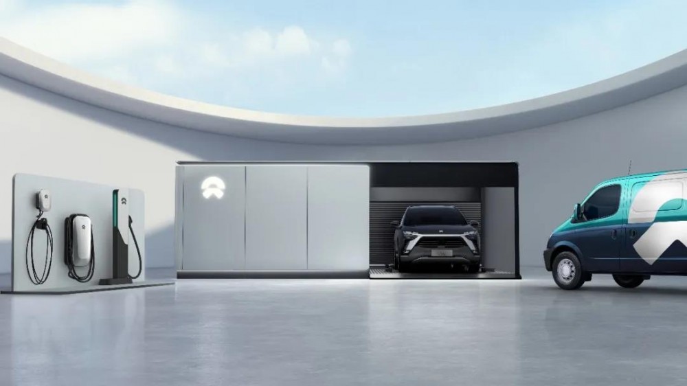

解决冬季户外充电难,最好的办法当然是——换电,但显然在现阶段还不足以满足国内所有的用车场景。

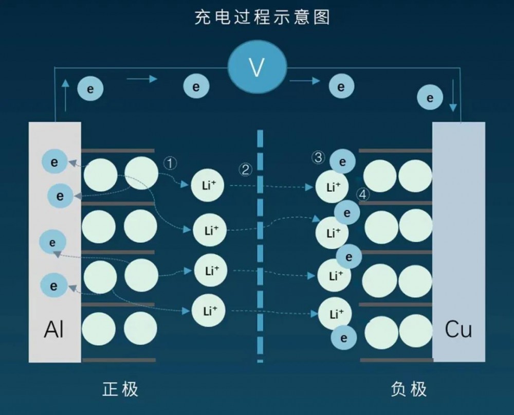

例如,蔚来所用的锂离子电池,即是通过锂离子(Li+)在正负极之间的迁移来实现能量的存储和释放。充电过程中,锂离子和电子的运动轨迹如下图所示。
微信图片_20211203115008
图注:
① 正极脱出锂离子,同时释放电子
② 锂离子经由电解液,穿过隔膜,移动到负极表面;电子经由外电路达到负极
③ 锂离子与电子在负极表面发生反应,生成Li原子
④ Li原子经固相扩散过程向负极材料内部扩散形成LiCx
电池内部的化学反应效率受到温度的影响。低温环境会导致正负极的动力学性能变差,电解液粘度上升,电导率下降, Li+在正负极之间迁移活性也就会相应降低。
在这种情形下使用大电流充电,会导致固相扩散动力不足(见上图④步骤),负极表面会聚集大量锂原子,引起锂枝晶在负极表面析出(析锂)。析锂不但会造成电池容量损失,性能下降,严重时还会刺穿隔膜,引发安全事故。

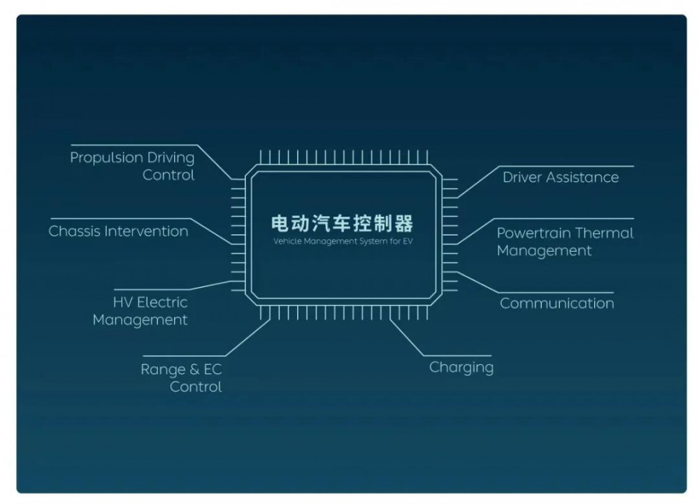

实现「低温充电预热 」,主要依靠的是号称能量系统大脑的VCU(Vehicle Control Unit车身控制系统)。它是能量系统与车主「对话」的重要媒介。
在电动汽车中,VCU通过采集驾驶员的需求信号,经过一系列逻辑判断与数学运算后,将会控制与协调动力电池、驱动电机、空调等高压零部件的启停工作状态,管理与外部充电桩的充电过程,并对整车放电过程和充电过程中的可用电池能量进有效的分配,为用户的日常用车保驾护航。

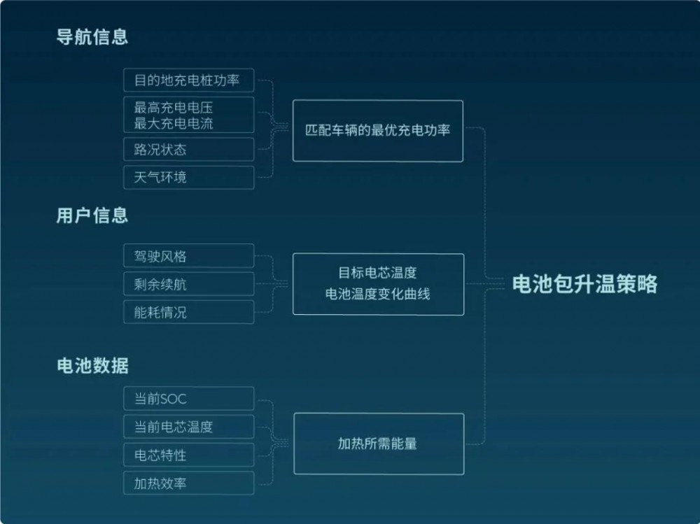

具体到「低温充电预热 」这一功能。首先,用户在导航的过程中,激活功能后,VCU会主动请求目的地充电桩的充电信息(包括最大充电电压,最大充电电流,最大充电功率等),计算用户车辆在目的地充电桩上的最优充电功率。
其次,VCU会根据导航的线路,用户的驾驶风格等信息,预测车辆行驶过程中的电池温度变化曲线和相应的行驶时间,根据最优充电功率、电池温度变化曲线,电池的SOC、单体电压等信息,来综合判断车辆是否需要开启加热,同时拟合出电池包的目标加热温度。
此外,VCU还会基于车辆行驶时间、电池加热时间、电池包的目标加热温度,估算出电池包加热需要额外消耗的能量,通过优化算法的方式,得到消耗能量和充电功率的最优解,从而最终确定电池包的升温目标和加热时间。
