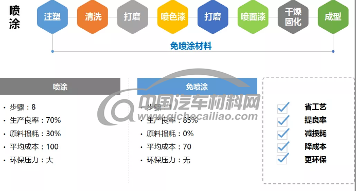

免喷涂材料具有以下优势:
ü 高光泽:选用特殊原料及助剂,实现材料表面的高光泽度;
ü 耐化学溶剂:采用特殊助剂,明显改善材料的耐化学品性能;
ü 绿色环保:避免了喷涂对环境的污染,材料可100%回收使用;
ü 节约成本:工序简单,良品率高,与喷涂相比,综合成本降低20-50%。
[新材料新工艺手册】新闻稿:免喷涂材料在汽车制造领域应用进展20220512397
图1 喷涂与免喷涂工艺对比

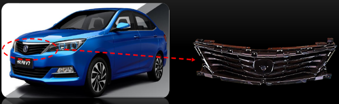

2008年锦湖日丽首次提出CMP一体化解决方案,整合了产品的色彩(color)、材料(material)、模具(process)为一体的产品开发模式。该模式的提出逐渐推动了色彩效果、材料体系、模具设计、工艺条件等方面与免喷涂技术的匹配性,从而进一步提升了免喷涂产品的应用范围。
[新材料新工艺手册】新闻稿:免喷涂材料在汽车制造领域应用进展20220512734
长安悦翔(2016)
图2锦湖日丽M1600高亮黑免喷涂格栅材料在汽车上的应用

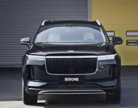

英力士苯领的产品Luran S 777K SPF30 BK61066被用于2019年推出的“理想ONE”。Luran® S是英力士苯领旗下的一款ASA(丙烯腈-苯乙烯-丙烯酸酯共聚物)的品牌,专用于免喷涂外饰应用。其性能卓越,不仅经久耐用,而且表面光泽外观精致,尤其针对外饰免喷涂应用具有出色的耐候性。对理想汽车而言,之所以选择Luran S 777K SPF30 BK61066用于其汽车前格栅应用,不仅由于其在紫外照射下能保持优异的光泽度,还能够实现的高光深黑色效果。
[新材料新工艺手册】新闻稿:免喷涂材料在汽车制造领域应用进展202205121926
图3高光免喷涂材料在“理想ONE”前格栅的应用
