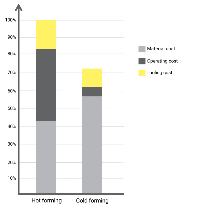

1.成本可减少28%。由于热冲压的运营成本明显更高,冷成形工艺比热成形的成本要低得多。
2.与热冲压相比,能耗大大降低,从而降低了能源成本和CO2排放量。

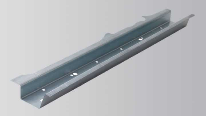

“大多数门槛板、门槛板加强件、底板横梁和一些车顶梁都可以辊压成形,"SSAB汽车业务开发专家Kenneth Olsson说道:“但是,有许多零件由于其形状特殊而无法辊压成形。
640 (4)
十多年来,门槛板采用SSAB Docol® CR1150Y1400T-MS-EG辊压成形,在生产线成形和切割。SSAB成形专家愿与客户讨论如何将这种辊压成形零件升级到1700兆帕钢。

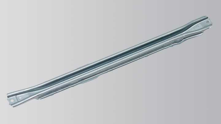

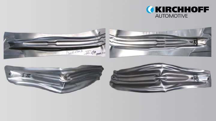

奇昊汽车(KIRCHHOFF Automotive)公司使用SSAB Docol® 1500M和1700M牌号成功对侧防撞梁样件进行了冷冲压。下图所示为成形零件,下图所示为3点弯曲试验后的零件。
640 (6)
(奇昊汽车KIRCHHOFF Automotive提供的照片)
对于某些汽车零部件,提高强度已很简单
该侧防撞梁由SSAB Docol® CR1150Y1400-MS-EG钢冷冲压而成,它在专为CR950Y1200T-MS-EG设计的批量生产模具中进行了试验并获得成功。SSAB的成形专家相信,使用CR1220Y1500T-MS-EG可以成功地对零件进行冷冲压。

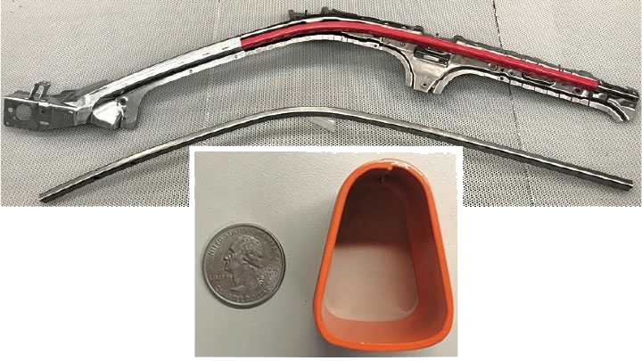

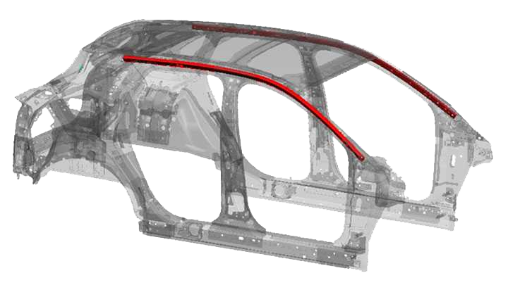

例如,SHAPE公司设计了采用SSAB Docol® CR1350Y1700-MS-UC钢弯曲成车顶纵梁,用于福特车形的批量生产。结果:构件重量轻、成本低且节能,由于A柱壁障更小,因此可提高车内乘员的视野。

SHAPE公司辊压成形后3D弯曲这根CR1700M车顶纵梁。图片由SHAPE公司提供

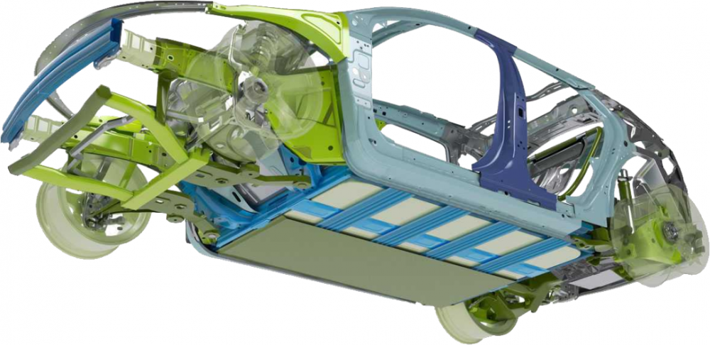

SSAB的碰撞性能专家提议在其Docol®电动车设计概念中使用1700兆帕钢的3D辊压成形来保护电池 。该设计利用3D辊压成形("波纹形")梁,以交织的波纹布置,形成非常坚固的电动车电池外壳底座,其波纹高度是此类结构的传统高度的一半。
640 (10)
汽车底板下方的蓝色横梁是电池外壳的波纹梁结构。采用Docol 1700兆帕材质的3D辊压成形梁的交叉分布使波纹状结构的高度降低了一半。
