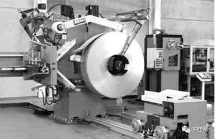

如图1 所示,开卷机一般是单机头结构形式,采用悬臂构造,采用四连杆式悬臂涨缩结构将钢卷的内孔涨紧,将其安装在开卷机上,电、液压自动松开及涨紧(蓄能器保压,保证在动作过程中不松卷)。为方便操作和送料速度的自动控制,需采用变频控制、采用气动刹车机构,启停用光电开关控制。
640 (1)
图1 开卷机
机座为板焊机构,一般有2 套压料装置,保证正、反卷料使用,不松卷。
单头开卷机配上料小车,缩短两卷对接时间,提高生产效率,对于窄料卷设计上应有防倾倒装置。

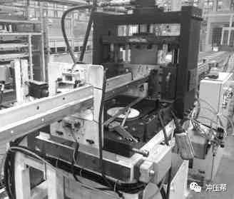

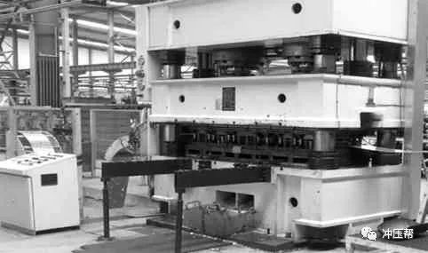

4.4 压机
如图3 所示,一般根据冲裁力确定压机吨位,压机往往配备伺服送料系统,满足单元产品长度的送料精度,一般精度控制在每件0.5 mm。

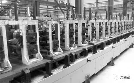

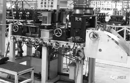

4.5 成型机组
如图4 所示,成型主机组部分一般使用伺服电机提供动力,以保证成型精度,伺服电机与蜗轮蜗杆减速机串联,电机的转速与蜗轮蜗杆的减速比依成型速度而定。液压气动系统可满足快换工装时的定位夹紧需要。急停装置可在调试人员操作失误时拉线急停设备。测长装置用于测量送料长度,作为切断的粗定位方式。冷却系统可对成型过程中发热的辊轮及钢带进行冷却。光纤检测装置一般作为定尺寸切断的依据。成型模具可实现辊压。

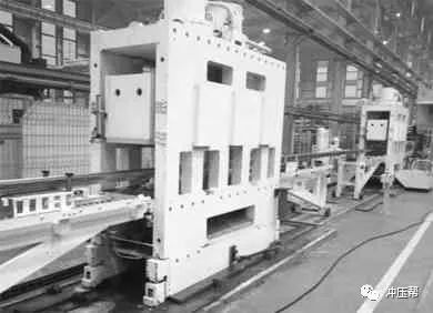

4.7 后整形部分
如图6 所示,后整形一般包括两套冲床,其送料动力由成型机组提供,完成辊压成型后的冲孔、切边、压型等工艺,可实现自动化与工序的集成。

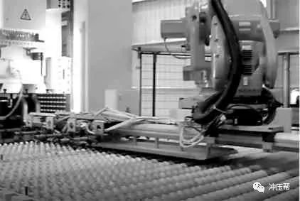

4.9 码料装置
如图8所示,码料装置一般包括1个输送带、机器人手臂及储料仓。切断机构切断后,产品落在输送带上,由机器人手臂将产品码放至储料仓中。
