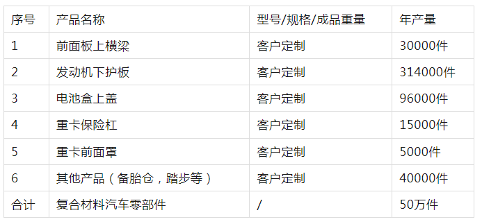

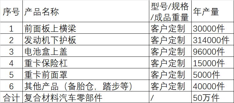

项目产品方案

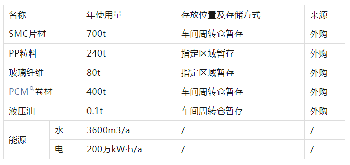

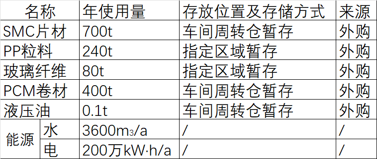

主要原辅材料及能源消耗一览表

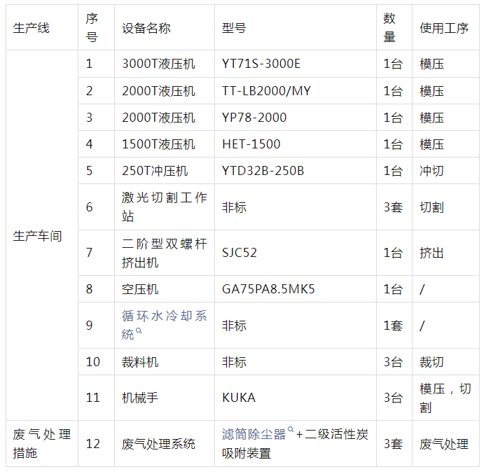

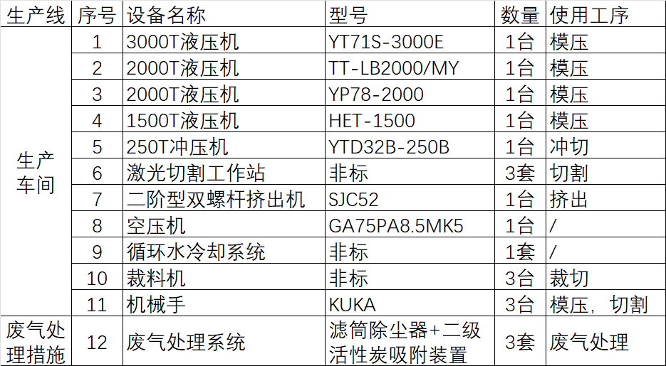

项目主要生产设备一览表

项目产品为复合材料汽车零部件,年产量为50万件,具体包括前面板上横梁、发动机下护板、电池盒上盖、重卡保险杠、重卡前面罩、其他产品备胎仓,踏步等,产品的主要成分为PP玻璃纤维材料,产品综合利用PP的可塑性及高强度机械性能和良好的高耐磨加工性能以及玻璃纤维材料的耐热性强、抗腐蚀性好、机械强度高等特点。
