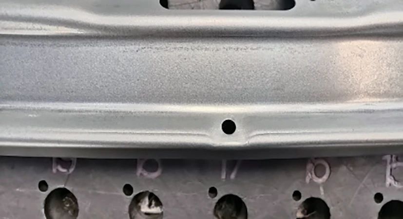

冲压模具在批量化生产时,板料与模具上、下表面接触不断摩擦产生热量,热量不能够及时排出致使模具表面温度不断增高,模具产生变形,上下模间隙变小,零件成形时材料流动阻力变大,产品易发生减薄开裂情况(图1)。

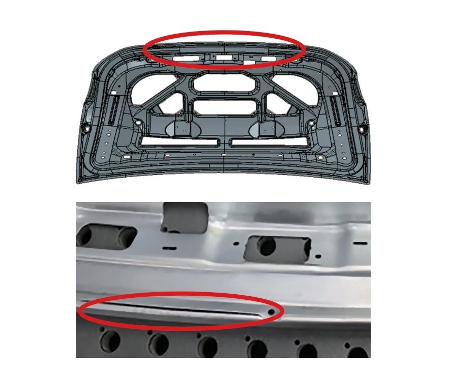

以某车型行李厢内板零件为例,零件单批次生产数量1000 件,零件成形过程中材料流动最大的区域集中在后保杠位置。板料与模具上模及下模压边圈接触,随着批量生产的进行,模具表面温度变化情况如图2 所示。

当生产至200件左右时,后保杠区域开始减薄(图3)。通过增大压边圈与上模之间的间隙0.05mm,零件减薄缺陷消除。当生产至600 件左右时,零件减薄情况重现,再增大压边圈与上模之间的间隙0.05mm,零件缺陷消除,生产至结束。
图3 零件减薄

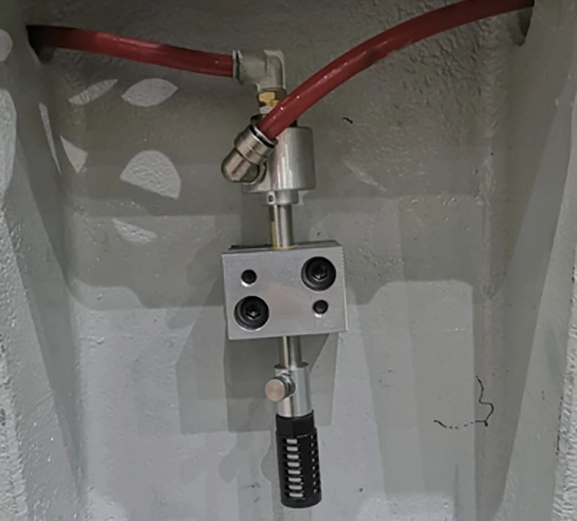

此装置利用冲压设备的气源做动力,通过涡流管冷却的原理将常温气体转换成冷却气体,增强模具冷却效果,并通过一定的气路系统设计,将气体引导至模具上模及下模压边圈型面,从而实现模具冷却。
装置组成
本装置共分四个部分:动力单元、转化单元、传输单元、执行单元。
⑴动力单元:通过气路接头(图5)的连接将冲压设备中的低压气体作为整个装置的动力来源;
图5 气路接头(连接设备气源)
⑵转化单元:通过涡流管冷却原理,将常温气体转化成冷却气体(图6);
