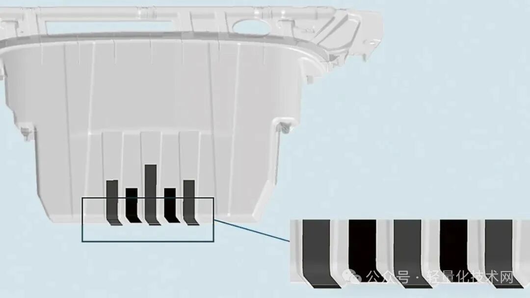

为了测试 Tabasko 的性能,开发人员用新材料制作了一个 Taycan 行李箱托盘(来源:保时捷股份公司)
保时捷工程公司以“Tabasko”(基于胶带的碳纤维轻量化结构)为名,开发了一种用碳纤维胶带对聚丙烯部件进行有针对性加固的工艺。
该工艺通过 Taycan 行李箱(尺寸为 65 × 120 × 52 厘米)进行了测试:厚度为 0.2 毫米的碳纤维胶带对 1.8 毫米厚的 PP-GFx 制成的行李箱进行了加固。
尽管碳含量仅占重量的 1%,但行李箱的寿命和抗压强度却显著提高。碳纤维增强带采用连续纤维,放置在受力最大的部位,以发挥最佳效果。
最终,重量减轻了15%,从而减少了 PP-GFx 的用量。同时,在冲压试验中,达到允许的挠度所需的压力提高了 66%。在四点弯曲测试中,刚度提高了 2.5 到 2.8 倍。冲击强度测试(对泡沫注塑非常重要)也表明了新工艺的优势:与胶带一起使用时,冲击强度提高了 5 倍。

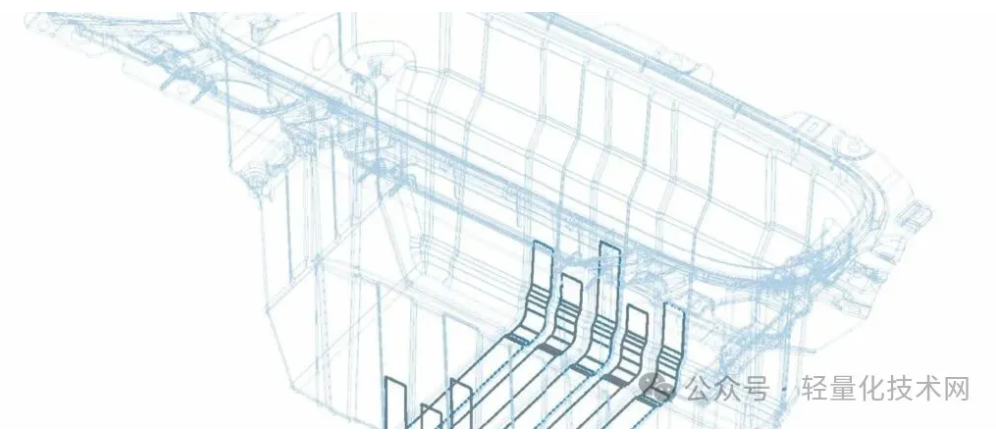

图片车身底板剖面图:胶带在部件中交替布置为上带和下带,形成一个虚拟的夹层结构。通过边缘部位的间距设计,在使用少量胶带的情况下实现了高弯曲刚度(来源:保时捷)
