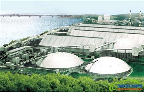

生产一顿精炼刚(大约是制造一台汽车所需的量)需要1.5吨原材料。卸载原材料的港口可以同时为三到四艘船(货船来自澳大利亚、巴西、南非等)卸货。该道工序非常酷,因为唐津工厂是世界第一个具有全封闭式材料运输系统的钢厂。原材料一离开货船,就马上进入了长达37英里的封闭传送带,将其运往七个圆顶仓库之一,每个仓库的半径约为400英尺,高度约为200英尺。封闭传送带的好处在于减少了原材料颗粒的散落、减轻了环境危害,否则每年光是被风吹走或是掉落地面的原材料就会多达九万吨。

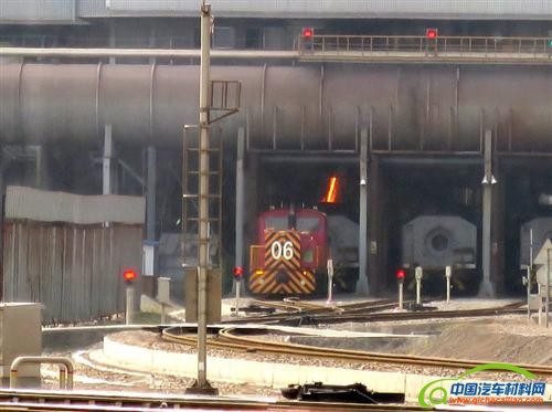

厂方禁止记者对鼓风炉内部拍照,好在它也没有什么新鲜的技术。有记者拍到了红热的液态金属灌进运输火车的场面,这些火车将运载液态金属到达相应鼓风炉。

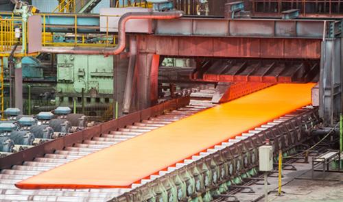

尺寸4X1X64的钢管先经过储藏和冷却,然后进入熔炉达到红热状态,然后进入滚压设备进行多级滚压,最终成为厚度1.2毫米到16毫米的钢板。多个工段的大型滚筒将红热钢管压成钢板,中间还要向钢材表面喷水,以消除氧化铁皮。有意思的是:一定量的水好像在900度的钢板上停留了下来(其实是在钢板以上的一层水蒸气的上表面悬浮)。滚压完成的钢板,每块的重量为20到25吨,保存在仓库中直到运走。工厂高度自动化,很少有工人需要在高温环境下工作。
