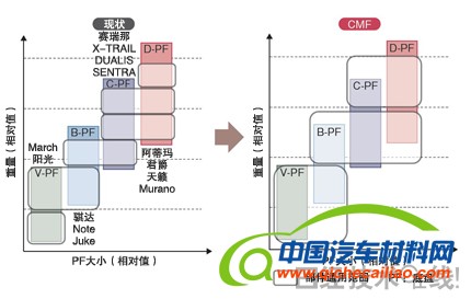

  按上述不同部位制造多个模块,并根据不同车型将其组合在一起。日产将这种分类方式称为“4+1大模块”,可将通用部件数量在部件总数中所占的比例由目前的4成提高至8成。比如,目前有6种空调单元,采用CMF之后可减至3种(图2)。
图2 部件通用范围大幅扩大
举出的例子是空调单元。方框旁边标出了属于各底盘的主要车型名称。
  日产此前主要在PF(底盘)范围内共用部件。但“容易将PF高端车辆的部件用于低端车辆,对于低端车辆来说,采用的部件就会相对昂贵”(日产执行董事坂本秀行)。所以最后仍需要为低端车辆制造廉价专用部件。

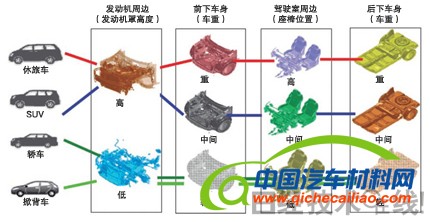

  CMF与PF模式相比,以五个部分为重点来共用部件。这样分类的原因是,这些部分的部件所要求的要素相似。比如,发动机周边的部件,便可在发动机罩高度等相同的车辆之间通用(图3)。因此,D-PF的休旅车可与C-PF的SUV而不是采用相同PF的轿车共用部件。而前下车身的部件可在重量差不多的车辆之间通用,适用对象是C-PF的轿车与B-PF的掀背车。CMF的适用车型除了汽油车之外,还包括电动汽车及混合动力车等。
图3 CMF的共用部件示意图
与其说是在PF范围内共用部件,倒不如说在车重及部件配置相似的车辆之间共用部件。

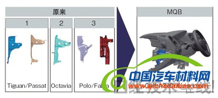

  大众此前也一直在推进PF的通用化。但向不同车型推广时,却导致部件种类增加,比如,将作为仪表板骨架的梁(仪表板梁)安装到车身的支架就有好几种。原因是设计PF时,未充分考虑到后来的派生车型。
  而MQB从开发之初就考虑到了将来的派生车型,在设计时尽量减少部件的种类(图4)。当然,有些车型会出现必须改变尺寸的部分。因此,MQB可在设计时灵活调整轴距及悬挂等。但前轮中心与发动机舱隔墙的距离等基本尺寸不会变。
图4 与原来的底盘相比,部件通用率提高
将原来的多种仪表板梁安装支架统一成一种。

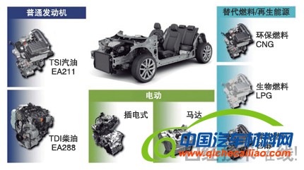

  MQB也与日产的CMF一样,可支持汽油发动机及柴油发动机以外的多种动力传统系统(图5)。(记者:清水直茂,鹤原吉郎,《日经汽车技术》)
图5 支持多种动力传动系统
除了普通发动机之外,最初就考虑了对电动动力传动系统及替代燃料发动机等的支持。
