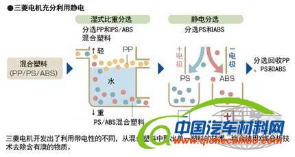

与Saimu和松下采用光学分选方式相对的是,三菱电机采用了静电分选方式。以往在废旧家电的塑料中,可实现再利用的仅为6%,但通过新技术的开发,目前已经提高到了70%。从2010年4月起开始全面启动相关设备。2011年度大约将6300吨再生塑料利用于空调和冰箱等产品。
三菱电机所采用的方式是,首先将混合塑料放入水中,利用比重的不同分选PP和PS/ABS的混合物。之后将PS/ABS的混合物放入圆筒中旋转,使塑料片之间相互摩擦产生静电。
PS和ABS的带电特性不同,PS带有负电荷,ABS带有正电荷。然后利用正负电极,分别回收带电的PS和ABS。
