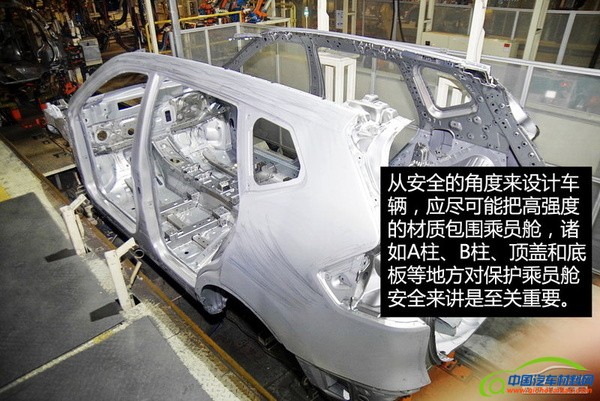

  为了达到以上的效果,从安全的角度来设计车辆,应尽可能把高强度的材质包围乘员舱,诸如A柱、B柱、顶盖和底板等地方对保护乘员舱安全来讲都是至关重要的。那么,新奇骏白车身设计是否遵循这个原则?抑或会在此基础上做出强化?

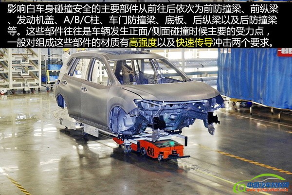

  一般来讲,影响白车身碰撞安全的主要部件从前往后依次为前防撞梁、前纵梁、发动机盖、A/B/C柱、车门防撞梁、底板、后纵梁以及后防撞梁等。这些部件往往是车辆发生正面/侧面碰撞时候主要的受力点,一般对组成这些部件的材质有高强度以及快速传导冲击两个要求。

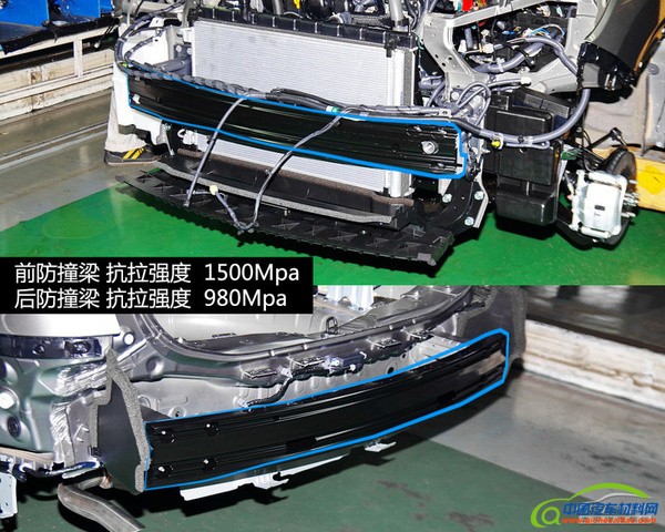

  首先,我们可以看到新奇骏吸能盒通过螺栓和车身以及防撞梁相互连接,这样设计使得更换和维修更加方便。在车辆发生正面碰撞的时候,前防撞梁能够将碰撞的能量均匀地传给车辆左右前纵梁,随后传递至车辆A柱,接着是底板以及车顶总成。在这样一条传递路径上,吸能盒以及前纵梁起到了吸能的作用,而A柱以及底板总成等则起到了抵御变形的作用。从这一点来看,我们可以理解为何新奇骏980 MPa超高强度钢材会布置在这几个地方。

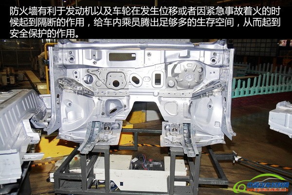

  防火墙有利于发动机以及车轮在发生位移或者因紧急事故着火的时候起到隔断的作用,给车内乘员腾出足够多的生存空间,从而起到安全保护的作用。

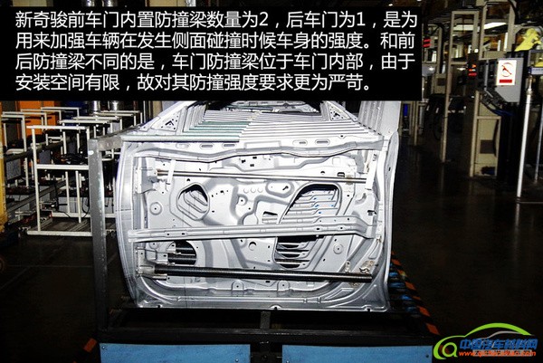

  新奇骏前车门内置防撞梁数量为2,后车门为1,是为用来加强车辆在发生侧面碰撞时候车身的强度。和前后防撞梁不同的是,车门防撞梁位于车门内部,由于安装空间有限,故对其防撞强度要求更为严苛。配合超高强度钢质A/B柱,车辆在发生侧面碰撞时候侧围变形较小(测试结果请参考美国IIHS安全碰撞美版奇骏测试),对车内乘员起到保护作用。

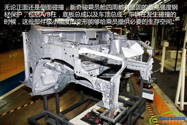

  可见,无论正面还是侧面碰撞,新奇骏乘员舱四周都有坚固的超高强度钢材保护,包括A/B柱,底板总成以及车顶总成,车辆在发生碰撞的时候,这些部件极小幅度的变形能够给乘员提供必要的生存空间。

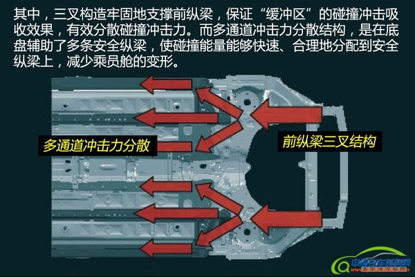

  新奇骏延续日产ZONE BODY区域安全车身技术,其实就是我们上面所介绍内容的大汇总。ZONE BODY区域安全车身技术分为两大块,分别是位于车头的前纵梁三叉结构以及位于乘员舱的多通道冲击力分散结构。
大面积运用高强度钢 新奇骏白车身拆解分析
  其中,三叉构造牢固地支撑前纵梁,保证“缓冲区”的碰撞冲击吸收效果,有效分散碰撞冲击力。而多通道冲击力分散结构,是在底盘辅助了多条安全纵梁,使碰撞能量能够快速、合理地分配到安全纵梁上,减少乘员舱的变形。
  ZONE BODY区域安全车身的好处在于,可以提升车辆撞击时的受力分散效率,确保撞击能量的快速分散与吸收,保证无论哪个角度的碰撞,都最大限度减少车身变形,切实保护车内乘员的安全。
