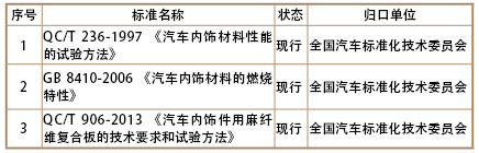

表1 汽车内饰件产品相关的国家标准

  我国汽车内饰件产品相关的国家标准如表1所示。
  其中,GB 8410-2006 《汽车内饰材料的燃烧特性》是我国关于汽车内饰件产品唯一的强制性标准,此标准明确了汽车内饰件的种类,规定了汽车内饰材料的水平燃烧特性的试验方法及技术要求。
