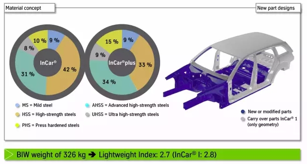

       InCarplus是蒂森克虏伯(ThyssenKrupp)公司迄今为止规模最大的内部研发项目。该项目融合了集团内部多学科专业知识,打造了超过40个独立解决方案,可以在不影响车辆性能的前提下实现有效减重。项目也采用了多种经验证的高级制造技术,可以在现行的生产流程中使用。该项目的另一个特点是规模化应用,公司坚持模块轻量化设计概念,所有模块可以在多平台、多项目中使用。起初,项目打造了一款独立的白车身结构,为多种车身解决方案提供了参考基准。这款参考白车身是一辆高端中型车,具有高度代表性,其研发过程广泛对比并参考了多家整车厂的设计。由于设计方面的优化和高级材料的使用,该车身的轻量化指数为2.7,优于蒂森克虏伯于2009年研发的上一款InCar参考结构。蒂森克虏伯钢铁北美公司技术总经理TimoFaath与《汽车工程杂志》探讨了公司的InCarplus项目,以及与此相关的有发展前景的技术。Faath负责区域汽车技术、客户项目工程、产品策略和质量管理。

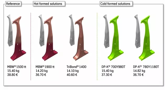

蒂森克虏伯的InCar plus项目探索了多种B柱解决方案,包括热压成型和冷压成型。

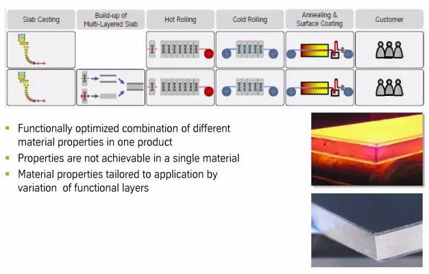

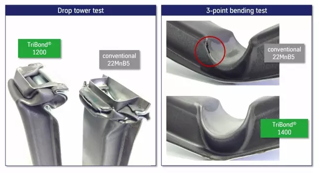

       我们有多种B柱解决方案。我们的参考结构采用的是MBW 1500不等温热成型(tt)解决方案。我们也研发了一些热压成型解决方案——其中之一是MBW1900 tt,另一个是TriBond 1400,采用了新材料研发。此外,我们还能提供一些冷压成型解决方案,比如DP-K 700Y980T和DP-K780Y1180。TriBond还在新材料研发阶段,尚未实现量产。这种材料就像是三明治。我们会将经过简单处理的三层平板叠在一起,然后依次送入热轧机、冷轧机、热处理系统,最后在表面涂一层铝。唯一需要新增的流程就是堆平板,内板是常规的MBW 1500,而外板较薄、坚韧度也更低。这种设计的效果是…不开裂(经下落测试和3点弯曲测试验证),延展性更高,而坚韧度几乎不变。在机械性能方面,材料的延伸率主要还是由内板决定,仍然维持在4.5%-5%。新材料的弯曲角有了很大提升,常规1500的弯曲角为65°,有TriBond1400可以提升至85°,而TriBond1200在实验中可弯曲至135°。所以,这才是材料真正的亮点…这是一种整体材料,可以直接通过常规的热压成型工艺获得,无需修正工艺。我们对此感到很兴奋。
TriBond1200 和1400在测试中展现了非凡的延展性,而且不会开裂。

       在成本和减重比较方面,我们的参考结构——MBW 1500 tt B柱的重量约为15.4kg,而TriBond1400方案的重量可以降低至14.1kg。老实说,对我们来说计算材料成本有点困难,因为还没有(投产)。与常规材料(38.80欧元)相比,我们多一个工艺步骤,所以成本确实有所增加,但今后很可能会下降(目前约为40.60欧元)。新解决方案的减重表现卓越,成本只是略有增加,还是很有吸引力的。我们也有一些(InCar plus项目的)解决方案,不但能够减重,成本也有下降,因为节省了材料,而材料成本是零部件成本中最高的。有时候这些方案对于我们很有利,还是很有吸引力的。

       当然,这种材料完全可以用在B柱以外的其他领域。前纵梁就可以用。我曾经展示过前纵梁的下落测试,结果看起来非常不错。在目前的技术条件下,不能用热压成型工艺处理汽车前纵梁,因为部件延伸率不够。但有了TriBond材料,我们就可以用热压成型工艺处理前后纵梁中需要变形的部分了。可能这种应用比B柱的应用效果更令人满意。其实现在已经有很多高成本的B柱解决方案了,比如不等温热成形,激光拼焊,连续变截面辊轧板等,但从热压成型工艺的角度来看,这些工艺的控制流程非常复杂。但有了TriBond,直接把材料放进热压成型机,就能得到一个有延展性的部件了。
