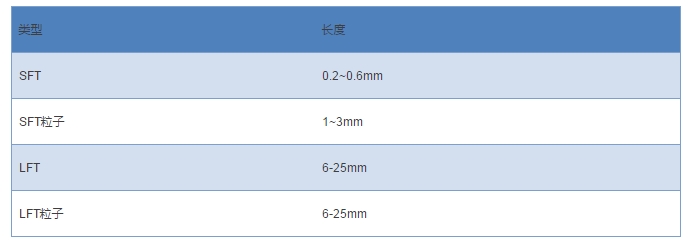

1.SFT与LFT的外观比较
通常情况下,长纤维增强热塑性复合材料(LFT)长度为6-25mm,短纤维增强热塑性复合材料(SFT)为0.2-0.6mm。
表1 SFT与LFT外观比较

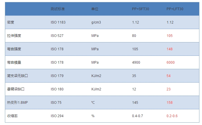

2. SFT-PP与LFT-PP产品性能的对比
LFT-PP30%拉伸强度、弯曲强度、弯曲模量、冲击强度、热变形温度、收缩率都明显比SFT优异。
表2 SFT-PP与LFT-PP产品性能的对比
注:ISO注塑样条测试结果,如采用专用样板截取样条测试会更高

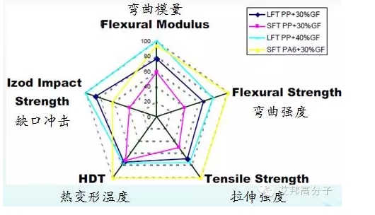

3. SFT和LFT典型性能比较
LFT-PP+30%的综合性能相对SFT-PP+30%更加优良,当玻纤增加至40%时,性能接近SFT-PA6+30%。

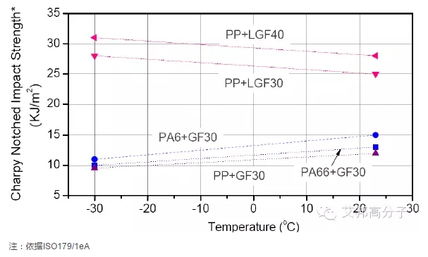

4.优异的抗冲性能
PP+LGF30/40的冲击强度在25-30KJ/m2之间,明显优于其他四种材料的冲击性能。
注:依据ISO179/1eA

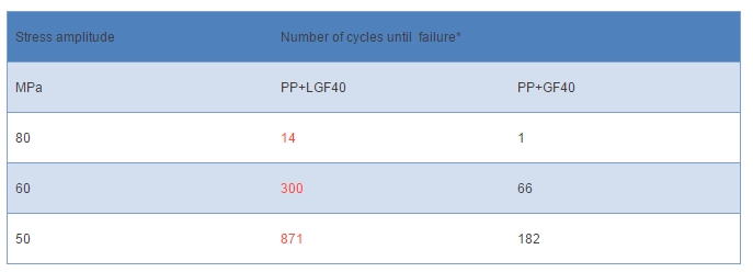

6.耐疲劳性能
在80/60/50Mpa的压力幅度下,PP+LGF40的耐疲劳性能远远优于PP+GF40。
表3 PP+LGF40与PP+GF40耐疲劳性对比
注:70℃下的拉伸疲劳

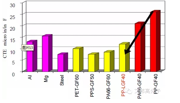

7.热膨胀系数
PP-LGF40的热膨胀系统与金属相近,并且远远优于PP-GF40。

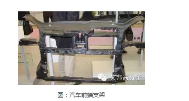

1.前端支架
采用35%、40%长玻纤聚丙烯注塑成型,比个GMT车的零件减轻了大约30%

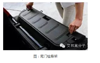

2.尾门槛骨架
采用30%LFT-PP,30%LFT-PP即使经受 100℃的高温也不会产生明显的蠕变,且比SFT-PP有着更好的抗蠕变性能。
