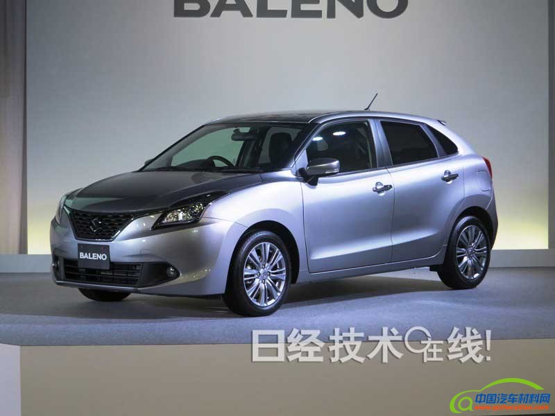

        铃木2016年3月9日在日本推出的小型掀背车“Baleno”首次采用了面向B级车的新底盘,车身骨架的46%(重量比)采用高张力钢板,从而实现了轻量且高强度的车身(图1)。

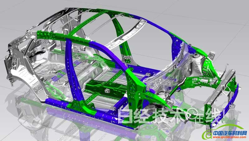

       车身骨架的高张力钢板的具体使用比例方面,440~780MPa级冷轧钢板为30%,980MPa级冷轧钢板为16%。其中,980MPa级用于中柱、前柱、门槛梁、前座框架及保险杠梁等对强度要求最高的部位(图2)。
       而使用440~780MPa级高张力钢板的部位为车顶纵梁、车顶支柱及前纵梁等。这些高张力钢板的使用方法基于该公司新开发的轻量底盘设计思想。
图1:小型掀背车“Baleno”
图2:Baleno的车身骨架
紫色为980MPa级高张力钢板,绿色为440~780MPa级高张力钢板
