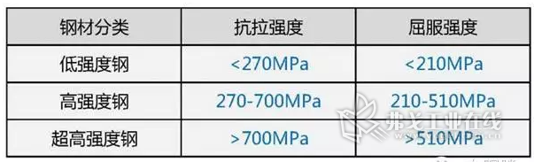

       根据统计,目前高强度钢在国外先进车型上的应用比例已达到65%-70%之间。各家车企对于高强度钢的叫法虽有所区别,但基本具有相似的力学性能。高强度钢的抗拉强度和屈服强度都要高于普通钢,所以是保证汽车轻量化而又提高安全性能的主要材料。

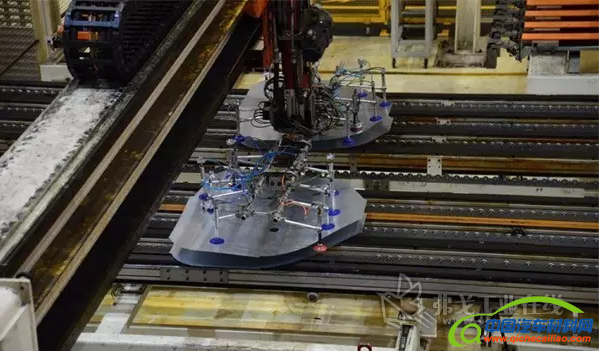

热成型工艺是将常温下的高强度钢板加热到880-950℃,然后送入内部带有冷却系统的模具内冲压成型,最后快速冷却,使冲压件得到硬化。热成型技术有利于对零件尺寸进行精确控制,并大幅度提高强度与减轻零件重量。

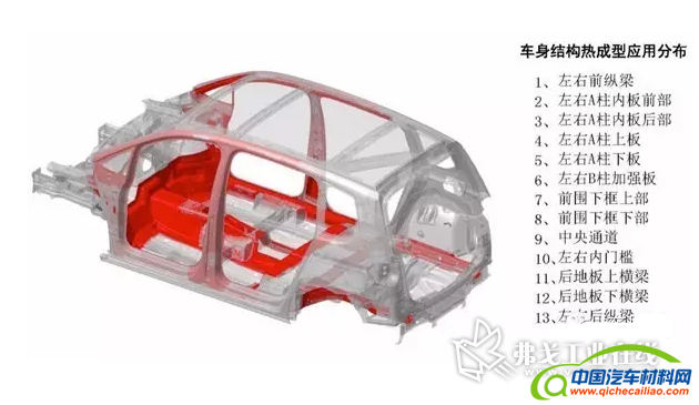

       以今天刚刚上市的全新途安L为例,其白车身范围共有21个采用热成型工艺的高强度钢零件,分布于前纵梁、后纵梁、A柱、B柱、中央通道、前围、地板横梁等多个部位。而这些部位属于车身安全类结构件,承担保护乘员舱的主要责任,因此要求具有很高的力学性能、成型性能、焊接性能,特别是较高的抗侵入能力和吸能能力。全新途安L使用的热成型零件抗拉强度已经达到1300MPa,远远超越普通超高强度钢的性能要求。

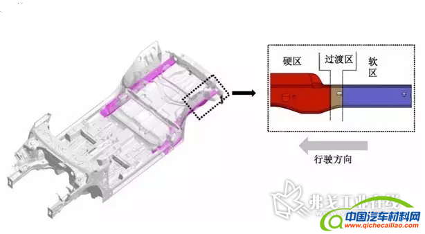

变强度则是通过车身零件强度的合理分布,达到使不同部位吸能而保护乘员舱的目的。全新途安L在后纵梁零件中采用了变强度热成型技术,在追尾碰撞时可以使后纵梁后部变形吸能,而后纵梁前部的高强度则保证了乘员舱、油箱等关键部位不受挤压。由于变强度热成型技术比一般热成型零件需要更加复杂的模具设计和工艺保证,因此在全球汽车公司中也仅有少数几家掌握。
