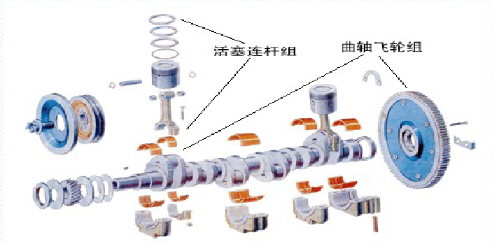

曲柄连杆机构:该结构由活塞连杆组、曲轴飞轮组等两部分组成,其功用:一是实现运动的转换;二是实现能量的传递。连杆连接活塞与曲轴,将活塞的往复运动转换为曲轴的旋转运动,从而实现对外输出动力。
连杆工作时,承受活塞顶部气体压力和自身惯性力的作用,而这些力的大小和方向都是周期性变化的。因此,连杆受到的是压缩、拉伸和弯曲等交变载荷。这就要求连杆材料强度高,刚度大,重量轻。同时加工精度要求高,以降低发动机的能耗和噪声。
