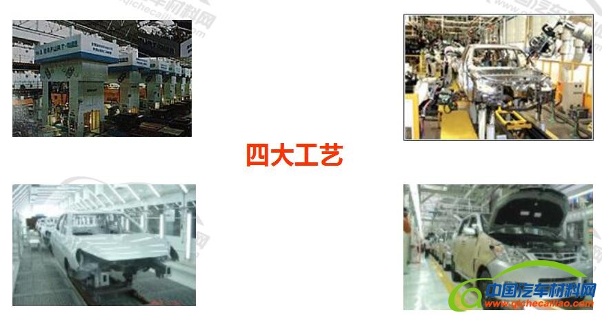

汽车制造业的工艺工作主要有冲压工艺、焊装工艺、涂装工艺、总装工艺,也就是人们俗称的汽车“四大工艺”。
  • 冲压是所有工序的第一步,每一个工件一般要通过几个工序来完成。只要把各种各样的模具装到冲压机床上就可以冲出各种各样的工件,模具的作用是非常大的,模具的质量直接决定着工件的质量。每一个工序大多都是先经过冲压成形,然后再经过冲孔、切边、翻边等工序,最后才会成为所需要的工件。
  • 焊装是将冲压好的车身零件用夹具定位,采用焊接的方法将其接合形成车身总成。
  • 涂装对于汽车制造来讲有两个重要作用,第一是对汽车防腐蚀,第二是给汽车增加美观。涂装工艺过程比较复杂,技术要求比较高。主要有以下工序:漆前预处理和底漆、喷漆工艺、烘干工艺等,整个过程需要大量的化学试剂处理和精细的工艺参数控制,对油漆材料以及各项加工设备的要求较高。
  • 总装就是将车身、发动机、变速器、仪表板、车灯、车门等构成整辆车的各零件装配起来生产出整车的过程。一般的总装车间主要有四大模块,即前围装配模块、仪表板装配模块、车灯装配模块、底盘装配模块。经过各模块装配和各零部件的安装后再经过车轮定位、车灯视野检测等检验调整后整辆车就可以下线了。
