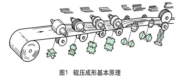

       辊压成形作为一种高效率的生产工艺,拥有广阔的应用领域,已成为大批量生产最常用的钣金加工方法之一。辊压成形产品在建筑行业、汽车制造、农机制造、船舶制造和交通运输、石油化工及日常用品制造等许多领域,得到了广泛应用,在我国国民经济中起着很重要的作用。
       辊压成形(Roll Forming, 又称冷弯成形)是将薄板带料通过带有型槽的数组成形辊轮,渐次进行多道弯曲成形,从而得到所需截面形状的零件。辊压成形工艺特别适用于生产批量大的等截面长工件,并可与多种工艺过程(如开卷、冲孔、焊接、定尺剪切等)结合,组成连续化生产线。
        从开卷机到辊压成形,材料始终处于自由状态不受压,因此材料受的是弯曲力,而不受拉伸作用,所以材料变形是弯曲而不是拉伸。当材料在辊压成形过程中,每台辊压机对材料实施一次弯曲变形,直到最后一台辊压机使材料成形,整个过程都不存在拉伸现象,故材料在宽度方向不会变长。这也就是辊压成形零件外形美观,表面光洁度高、强度高的根本原因。图1展示了辊压成形基本原理。
