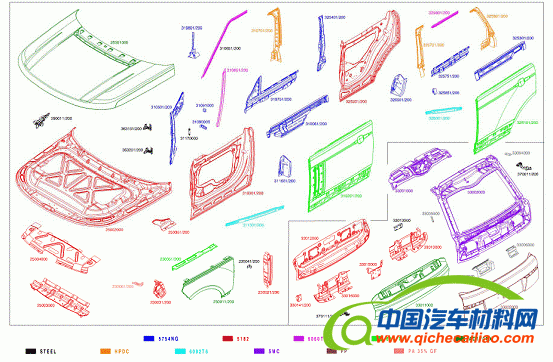

1)白车身总重量379 kg 包括四门两盖等覆盖件,也包括保险杠横梁的非油漆车身。
白车身骨架重量288 kg
白车身开启件和翼子板重量信息
        左右前门总成 (两边之和; 不带铰链): 28.9kg
        左右后门总成 (两边之和; 不带铰链): 22.2kg
        发动机罩盖 (不带铰链) : 8.5 kg
        后备门(不带铰链): 5.7 kg
        左右翼子板 (两边之和) : 2.8 kg
        发动机罩盖:14.5 kg
       前保险杠横梁: 10 kg

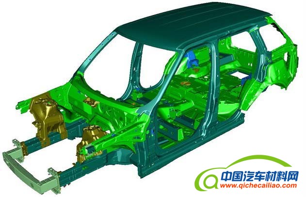

3.白车身用材分布
下图为白车身用材示意图(零件的用材的类型用RGB颜色代码加以区分)

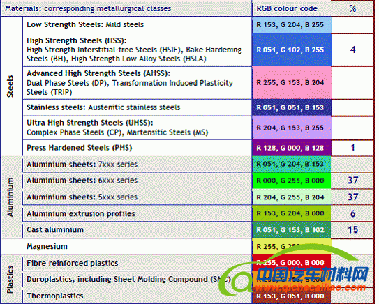

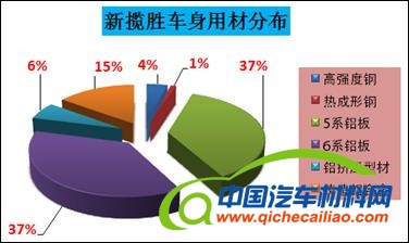

下表为The All-New Range Rover白车身总成的整个用材种类及分布情况
新揽胜基本可以算是全铝车身了,其中B柱内板、C柱内板和D柱内板采用了热成形技术。该车型中铝合金应用以变形铝合金为主,其中铝板用量达到74%,结构件采用挤压型材。压铸造铝合金应用主要解决一些较为复杂的或深冲的零件,尤其是减震器支座压铸铝合金的应用,面前在宝马、奔驰等车型上应用已非常成熟,此零件充分应用了压铸铝合金的优势,在此处可以实现将十几个冲压件的集成为一个压铸件,采用压铸工艺,可以提高尺寸的精度,降低模具的费用。另外还可以解决减震器支座处钢板焊接工艺缺陷带来的疲劳强度不足问题。铝合金强度虽然比钢板的强度低,但是通过结构的优化,增加加强筋,也可满足强度的设计要求。
后背门上部采用SMC,SMC的应用优缺点在Benz SL用材解析中已有说明,后备门下部采用PP塑料注塑成型,非金属产量的应用需要解决与锁钩和铰链的连接问题。

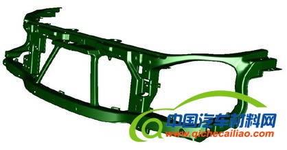

3)前端模块
镁合金前端模块(FEM)面前应用的比较少,本车会议的冠亚军车型均采用了塑料FEM。根据文章的介绍,镁合金的牌号为AM60B,随属于纯度较高的镁合金,但是应用FEM应该是需要进行表面处理。另外,FEM与散热器风扇一般是集成装配的,镁合金的应用需要解决与发盖的锁扣连接问题,以及微动疲劳引起的潜在腐蚀问题,当然,镁合金的减震性能也许对散热器分散的运动时减震是一大帮助。
