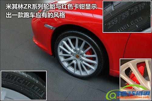

  使用ZR级轮胎的法拉利超跑

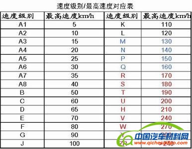

       轮胎的速度符号,也被称为轮胎的速度等级,指的是在规定的路面级别、轮辋名义直径下,在规定时间内允许使用的最高速度。按照可承载最高时速的不同,轮胎的速度等级可以分为A—Z这24个不同等级(没有I和O级),其中A级又可细分为A1—A8这8个不同等级。我们日常生活中常见的主要是Q(160km/h)—Y(300km/h)这几个速度级别的轮胎。
  轮胎速度级别与最高速度对应表
       细心的读者可能发现了,在上面的表格中,字母H并没有按顺序出现在字母G的后面,而是出现在了字母U和V之间。这是因为H代表的是“High performance”,意为高性能轮胎,H级轮胎可承载的最高速度为210km/h,属于高性能轮胎,一般应用于中高端轿车上。H级轮胎的花纹一般为锯齿形花纹,这种花纹可提高汽车行驶的平顺性和可靠性。

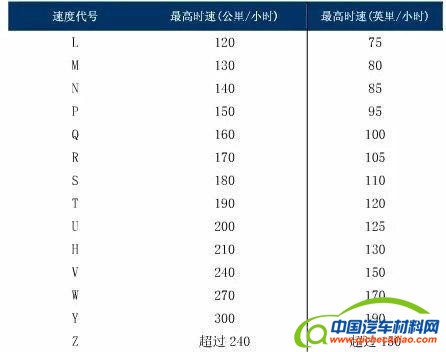

  常见的汽车轮胎速度级别与最高时速对应表

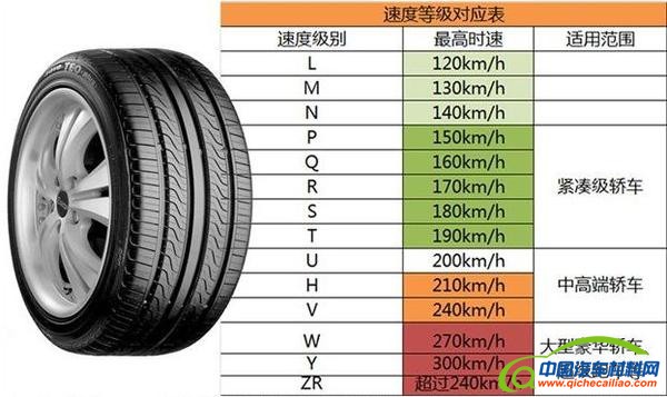

       一般来讲,代表轮胎速度等级的字母越靠后,就说明这种轮胎性能越好,同时价格也越高。不同速度等级的轮胎适用范围也不同,P—T级(最高速度150—190km/h)的轮胎适用于小型及紧凑级轿车,U—V(最高速度200—240km/h)级轮胎适用于中高端轿车,而性能最好的W—Z轮胎由于可承载的最高速度在240—300km之间,因而通常被应用在大型豪华轿车以及超级跑车上。
  不同速度等级的轮胎及其常见适用范围

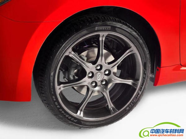

       看到这里,有部分读者可能又有疑问了,表中承载速度超过240km/h的轮胎明明写的是ZR,而且很多高级轿车轮胎上标示的也是ZR,文章开头却说“轮胎的速度等级可以分为A—Z这24个不同等级”,是不是写错了?不是的,这里的R代表的是子午线轮胎,子午线轮胎由于耐磨性好、弹性大、滚动阻力小、承载能力强、重量轻等诸多优势而被广泛应用在各型轿车上。这里的ZR表示的就是Z级高性能子午线轮胎,而非普通的Z级轮胎。
  使用ZR级轮胎的法拉利跑车

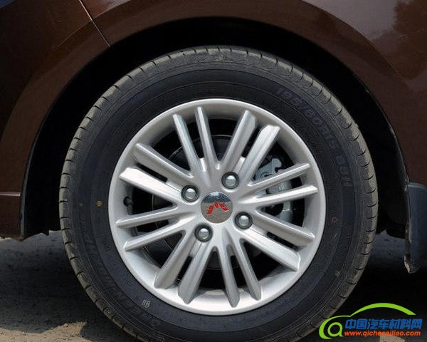

       目前市场上十分火热的SUV车型使用的多是H级轮胎,比如哈弗H6、丰田RAV4、吉利博越等。不过也有厚道的车企,比如紧凑型的观致5 SUV使用的是和途观、昂科威一个级别的V级轮胎,最高可承载速度为240km/h。有厚道的就有不厚道的,比如本田CR—V,这款不少国人眼中的神车使用的却是令人大跌眼镜的T级轮胎。对照前面的表格,我们可以发现T级轮胎可承载的最高速度为190km/h,换句话说,本田CR—V使用的是和面包车一个级别的轮胎,要知道连我们的国民神车五菱宏光都是H级轮胎!
  五菱宏光使用的是速度等级为H级的轮胎
